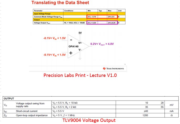

尊敬的团队:
我想问一下轨到轨运算放大器 TLV9004的方法。
在数据表中、未指定输出电压。
有关输出电压的信息仅针对电源轨的电压输出摆幅而指定。
它是否只是因为轨到轨方法保证了偏置电源的输出值而显示?
我想知道输出电压数据(或最大输出电压摆幅)。
谢谢你。
    Si Yoon、您好!
    TLV9004数据表规格格式与 OPA140示例非常相似。  TLV 9004表示(对于2k 负载) VOUT 将优于电源轨的55mV。 VOUT 范围为(V-)+ 55mV 至(V+)-55mV。  以相同的5V 和0V 电源为例、VOUT 范围优于0.055V 至4.945V
    这适用于端接至中间电源2.5V 的2k 负载。  如果负载为4K、端接至 V-、则输出范围为0.001V 至4.945V

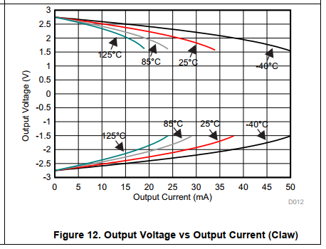

    尊敬的 Si Yoon Kim:
    另请参阅数据表的图12、其中显示了+/-2.75V 双极电源电压的情况。
    Kai

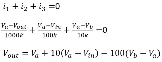

    感谢您的回答。
    我有另一个问题。
    当运算放大器电路配置如下时、我计算了输出、结果如下所示。
    在这里、我想问是否可以替换 Voffset (TLV9004)(Vb-VA)。
    尊敬的 Si Yoon Kim:
    不仅必须考虑输入失调电压、还必须考虑由于有限环路增益而产生运算放大器输出电压所需的差分输入电压。
    Kai
    感谢您的回答。
    我对它的理解有点困难。
    您能否以上图为例详细介绍一下?
