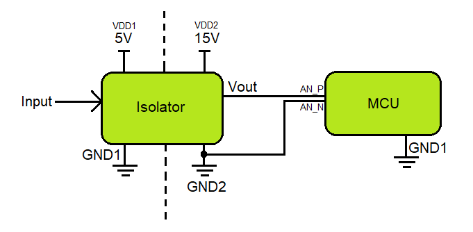

 我需要测量电压,方框图为:
  问题是 ISO224具有最大 VDD1 26V 和最大 VDD2 6.5V、我需要相反的、是否有一些具有这些规格的隔离式放大器?
    我仅感应正电压,也就是说,如果我使用 ISO124,+VS1=5V,-VS1=0V (连接到 GND1); +VS2=15V,-VS2=0V (连接到 GND2),是否可行?,
    您好、Fausto、
    ISO124两侧的最低电源电压均为+/-4.5V。
    Kai
    您好、Fausto、
    ISO124需要双极电源才能实现额定运行、如 KAI 所指出的那样、最小电压为+/-4.5V。
    除非您需要 ISO124提供的扩展爬电距离/间隙、否则我不建议您将其超过 ISO224。
    遗憾的是、我们没有满足您确切规格的隔离式放大器。
    ISO224可在两侧使用最小4.5V 的单极电源供电、在低侧使用最大5.5V 的电源。 使用 LDO 将电压从15V 降至5V 是否适合您的应用?
    此外、ISO224的输出是差分的、而不是方框图中所示的单端输出。 为了实现高性能、最好直接连接到差分 ADC 或使用运算放大器进行差分转单端转换。 为了降低成本、只需使用连接到 MCU 的正输出并通过一个弱(10k)电阻将负输出端接至 GND。

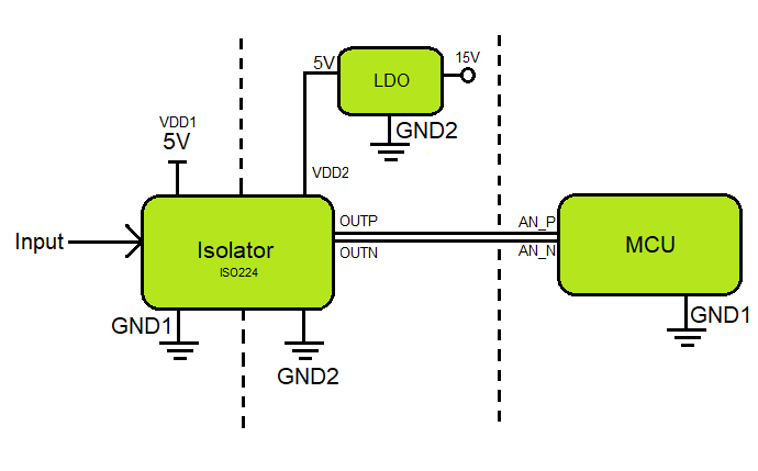

    我的错误是、我修复了 ISO224差分输出和 LDO 的问题、因此 、类似这样的问题:
        MCU 电源轨与输入来自系统的电源轨(左侧)是相同的、其想法只是为了避免系统中测量采样的任何可能影响/干扰。
    我可能理解不当、但 MCU 和 ISO224电源轨是否会经历隔离变压器等某种隔离? 否则、MCU 将不会受到电路高压侧的保护。
    输入端采用哪种类型的测量? 交流还是直流? 电压或电流感应、幅度是多少?
    它是10至40伏的直流电压、  我只是想在测量时避免系统中的任何电流。

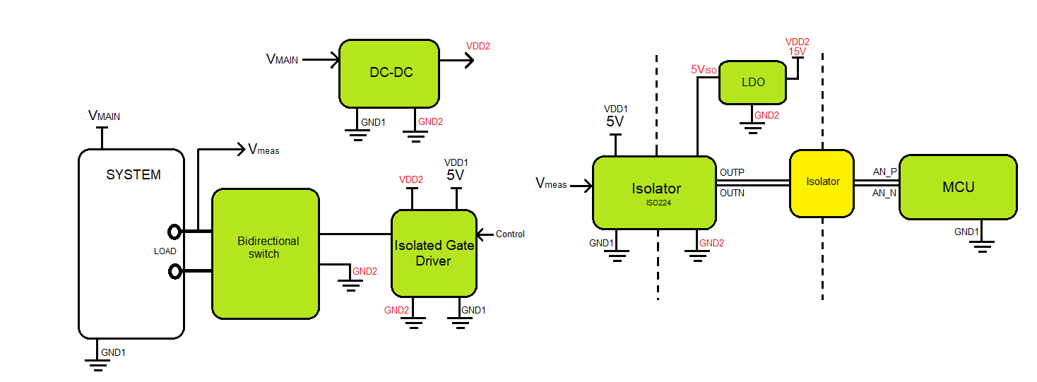

    您好、KI/Alex、下面是一个更完整的方框图:
      我需要另一个隔离器(黄色)来实现完全隔离、但不确定是否有差分输入隔离器、或者我应该使用 ISO224进行某种调整。
    由于我确实希望在被测系统中产生任何类型的干扰、因此需要隔离。
    您好、Fausto、
    您是否为隔离式栅极驱动器模块交换了电源? 我希望左侧的 VDD1和右侧的 VDD2与 ISO224相同。
    如果使用额外的隔离器、则需要使用调制器、而不是 ISO224等放大器、因为您需要模数转换至差分转换。
    您是否正在尝试满足要求在测量路径中实现双隔离的终端设备规格?
    Vmain 的幅度是多少?

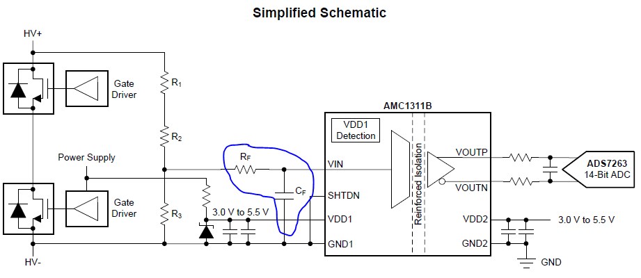

    我还有一个问题、我看到一个输入滤波器:
     是否有一些值建议?
    Ciao Fausto、
    在总源电阻为114K 的情况下、包括 R1、R2、R3和 RF、由典型输入偏置电流引起的典型失调电压误差等于典型输入失调电压误差:
    114K = 0.4mV/3.5nA
    因此、我建议总源电阻小于100k。
    总源电阻为:
    ((R1 + R2)// R3)+ RF
    "//"表示"并联电阻"。
    Kai
    哎呀、我忘了 CF。
    由于 Δ-Σ 模数转换器的运行频率为20MHz、我会为 AMC1311B 选择小于275kHz 的转角频率 fc:
    FC = 1 /(2 x PI x RS x CF)
    Rs 是在上述后置中计算得出的总源电阻。
    当然、如果应用允许、也可以选择低得多的转角频率并推荐使用该频率。
    Kai

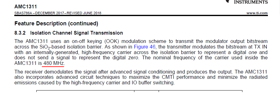

    您好 Kai
     在数据表中,我看到:
      不是480MHz?
    BR
    您好、Fausto、
    正如 Kai 所说、调制器频率为20MHz。 通过隔离传输数据所用的时钟为480MHz。
    一般经验法则是将抗混叠滤波器的截止频率设置为至少比调制器频率低十倍频、在本例中为2MHz。 275kHz 等更激进的截止频率完全可以接受、具体取决于所需信号的频率和系统中的噪声成分类型。 如果使用低输入阻抗器件、我建议将 R 值保持在低电平(10 Ω)、以最大程度地减小输入偏置电流产生的误差。  如果使用 ISO224等高输入阻抗器件、这一点并不重要、因为输入偏置电流会低得多。
