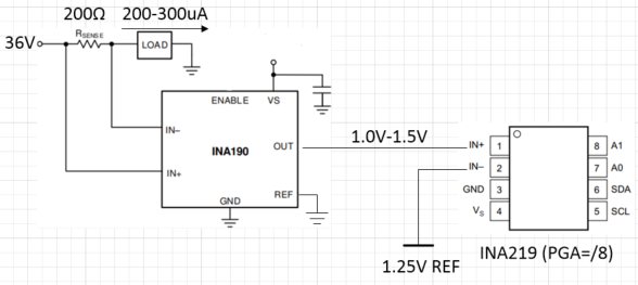

美好的一天!
有一项任务-测量电压(0-36V)和电流(~ 200-300uA)。
INA219或 INA226适合这种情况吗? 或者、在我的案例中可以建议什么?
我应该为它们选择什么分流器、我是否需要适当的冷却?
我还需要考虑什么?
    您好、Alexander、
    INA226 20µA 了相当大的 arround μ A 输入偏置电流。 请参阅图12和13。 300µA、这将在测量200...2 μ A 的电流时引入巨大的误差。
    INA219也是如此。 此外、INA219只能承受高达26V 的输入电压。
    Kai

    你可以考虑我的事情吗?   INA253?
    您好、Alexander、
    在给定测量值的情况下、不需要冷却。
    主要重点是为电流测量实现合适的直流精度、这可能是主要因素。 如 Kai 所述、您提到的两个器件中没有一个具有足够低的输入偏置电流。
    您还提到了 INA253,这是一款模拟输出电流感应放大器,它不测量电源电压。 此外、其 IB 也太大。
    如果可以选择模拟输出、您可以查看 INA190或 INA191。 这些器件的 IB 规格在 nA 范围内。
    此致、Guang

    在本例中,我需要 i2c 输出。
    INA233?
    可能还有其他解决方案吗?
    您好、Alexander、
    INA233的输入偏置电流可能也对您的应用而言过高。 请参阅数据表的图16和17。
    Kai
    有人可以帮助我解决我的问题吗? 如何测量 uA 安培?  或者 TI 没有简单的解决方案来解决这一问题?
    您好、Alexander、
    目前,我们没有为您的应用提供简单的单芯片解决方案,既能提供卓越的精度,又能方便地进行数字读出。 不过、我们很快会推出一些新功能、请继续关注。
    如前所述、主要挑战是高共模电压和小电流。 您可以实现分立式解决方案。 但是、以下是另一个可与几个电流感应放大器配合使用的选项:
    在数字读出后、可以在计算中实现适当的传递函数。
    这可能不是理想的优化解决方案、但可能比实现全面的分立式解决方案更快。
