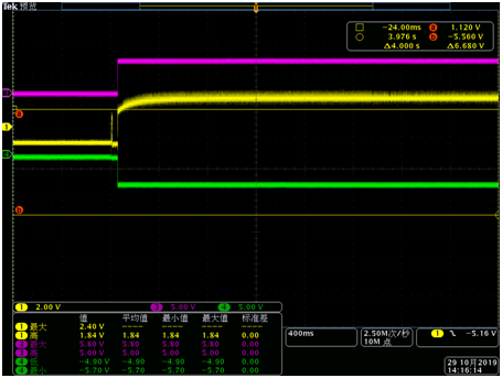

我的客户在其电路中使用 AS358对直流电压进行采样、我们推广了 LM358B、但我们遇到了一些问题。
主级为三相 Vienna PFC、将三相380VAC 转换为±400VDC。
LM358B 的电路如下所示:此处未显示 RC 值、但这并不妨碍解释该问题。
我们在这里对-400V 进行采样。 LM358B 随附±5V。OPA 的输出应为-400*(-1/20)=2V。
但我们将在 Vienna PFC 的第一次启动期间看到 OPA 的负输出(将380VAC 连接到交流输入级)。
如下所示:OPA 的黄色输出、紫色输出(LM358B 的+5V 电源)、绿色输出(LM358B 的-5V 电源)。
然后断开交流电源以关闭该功率级、然后将交流电重新连接到交流输入、LM358B 的输出恢复正常。
您能帮我们找出问题的原因吗? AS358和 LM358B 之间是否存在参数差异可能会导致问题?
谢谢。

    "GND_AUX"处相对于"GND"的电压是多少?
    R295的值和附近电容器(C186?)的值是多少?

    Howard、
    检查以运算放大器接地端(引脚4)为基准的引脚5和6处的输入电压。 电压需要介于-5V 和+3V 之间

    Ron、
    我们稍后将再次执行测试。 但我们想添加一些信息、OPA 的±5V 电源是从要采样的±400V 生成的。 因此、采样信号可能首先到达、然后 提供 OPA±5V。
    这是否会导致此类误差?
    您好 Howard、
    当然、绝对最大额定值、尤其是输入电压、绝不能超出、甚至不能短暂超出。 即使在加电和断电期间也不会如此。 此外、还请查看显示 LM358B 输入电压和电源电压的后示波器图。
    您能否添加 LM358B 电源电压生成原理图?
