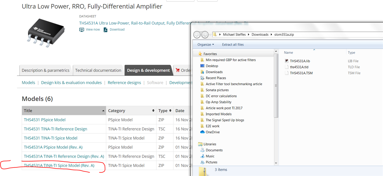

会在仿真期间生成误差。 错误与第116行有关:
E_E5 VREF 0 N3339187 0 1
由于该文件中的其他任何地方都未提及值 VREF。
是否有任何有关此问题的解决方案?
-诺曼
    你好、Norman、
    最初的 THS4531模型实际上有很多问题、
    后续改进工作的重点是改进的直流偏移版本 THS4531A、实际上该版本有2018年更新的 TINA 模型。
    我已经看到最近的 THS4551模型更新在噪声方面错过了、不确定 THS4531A 更新-但它可能会让您立即开始、
    A 是与 THS4531相同的裸片、因此模型文件将适用。
    e2e.ti.com/.../THS4531A-2018-model.TSC
    还有 Norman、我注意到您说过 PSpice 模型、那里还有一个更新的兼容 Spice 模型、请查看设计和开发选项卡下的模型表底部。 如果您单击它、则会展开您需要.lib 文件的目录。
