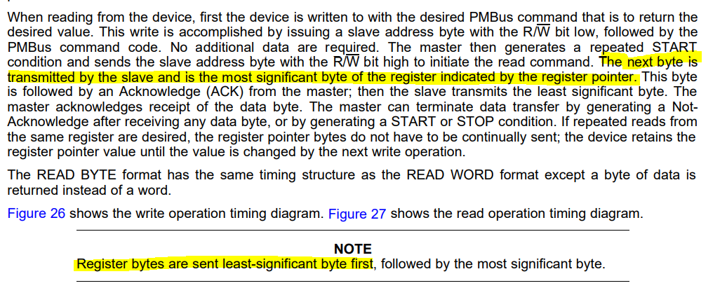

大家好、
根据数据表第20页、 在 R/W 位为高电平以启动读取命令后、下一个是 MSByte。 令人困惑的是、有一条注释告诉"首先发送寄存器字节的最低有效字节、然后是最高有效字节"。 读取时序图还显示了 MSByte 在 MSByte 之前的第一个 LSByte。
您能否与我分享正确的信息?
Renan
    Renan、您好!
    注释和时序图正确。 此外、在每个字节内、首先发送最高有效位。 这符合 PMBus 要求。 描述一词可能是数据表自旋的剩余字、需要进行修改以保持一致。
    感谢您指出这一点。
    此致、Guang
    您好、Guang、
    感谢您的支持。

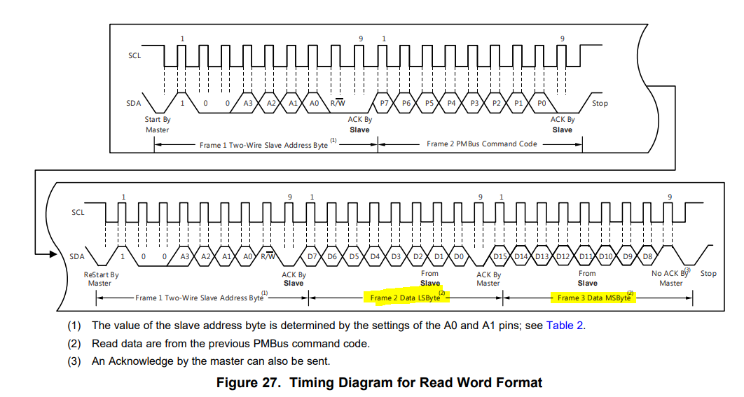

    时序图显示 LSbyte 优先、所以这是不正确的。 从您的答案"备注和时序图正确"中删除。
    第二条语句仍然令人困惑、"在每个字节内、最高有效位首先传输"。
    您能否指出首先传输的是哪个 MSByte 或 LSByte?
    Renan

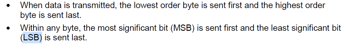

    Renan、您好!
    注释和时序图是正确的、即先传输 LSByte。 然后、MSByte 被传输。
    在每个字节内、首先发送最高有效位。
    以下是规范中的确切措辞、您可以在线搜索和查找:
    此致、Guang
