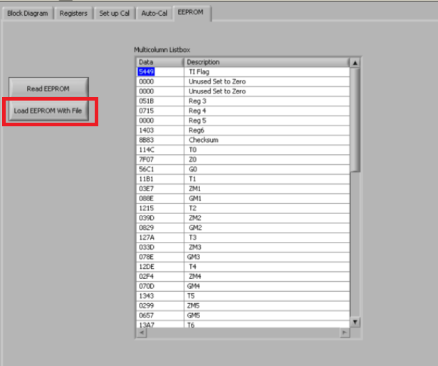

大家好、
我只想确认一点:
按钮"加载文件 EEPROM "是否会将 EEPROM TXT 文件永久写入 PGA309 EEPROM
    您好、Robert、
    在 PGA309EVM-USB 中、此函数将写入 EEPROM 内容。
    假设 TI 标志和校验和内容有效、PGA309将在加电后更新校准设置。  请注意、在加载设置之前、PGA309将检查 TI 标志和校验和内容是否有效。  EEPROM 内容将保留、除非当然会再次对 EEPROM 进行编程。
    如果在执行校准后希望保留 EEPROM 的值并避免无意中重新编程 EEPROM、则可以选择通过设置 OWD='1'来禁用单线接口。 在执行校准完成后、在四线制应用中、 在最终的 EEPROM 程序写入后、设置 OWD='1' 有助于防止在  执行校准后出现周期性噪声、从而导致 PGA309或 EEPROM 编程出现问题。
    将 OWD 设置为"1"会在加电后25ms 禁用单线接口。  当 OWD 被设定为 ‘1’(寄存器4、位 D15)时,上电后的时间间隔是外部通信控制器与 PGA309 单线制接口进行数字通信并在内部状态机中触发一秒延迟的唯一机会。    如果 OWD 设置为‘1’,则在完成初始 POR 并接收到有效的 Checksum2后,将在25ms 的延迟后禁用单线制接口, 并且 PRG 引脚变为高阻抗,除非电源循环,否则无法进行单线制通信。

    或者、一些用户在其传感器解决方案(而不是 EVM 硬件)中选择启用其硬件中的 EEPROM WP 引脚以保护 EEPROM 内容。
