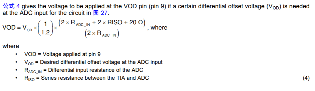

尊敬的同事:
我们的客户希望输出输入:1.6V-2V。
因此 VOCM 应设置为1.8V
VOD 应根据以下公式进行设置: VOD = 0.4V
我的建议是对的吗? 但我不确定是否可以根据 数据表将 VOCM 设置为1.8V。
罗克苏
    您好、Rock、
      您能否分享客户的原理图:包括 OUT-和 OUT+输入信号范围、电源范围和输出范围的详细信息。 如果您无法在公共论坛上分享、请随时通过 e2e 向我发送私人电子邮件或私人消息。
