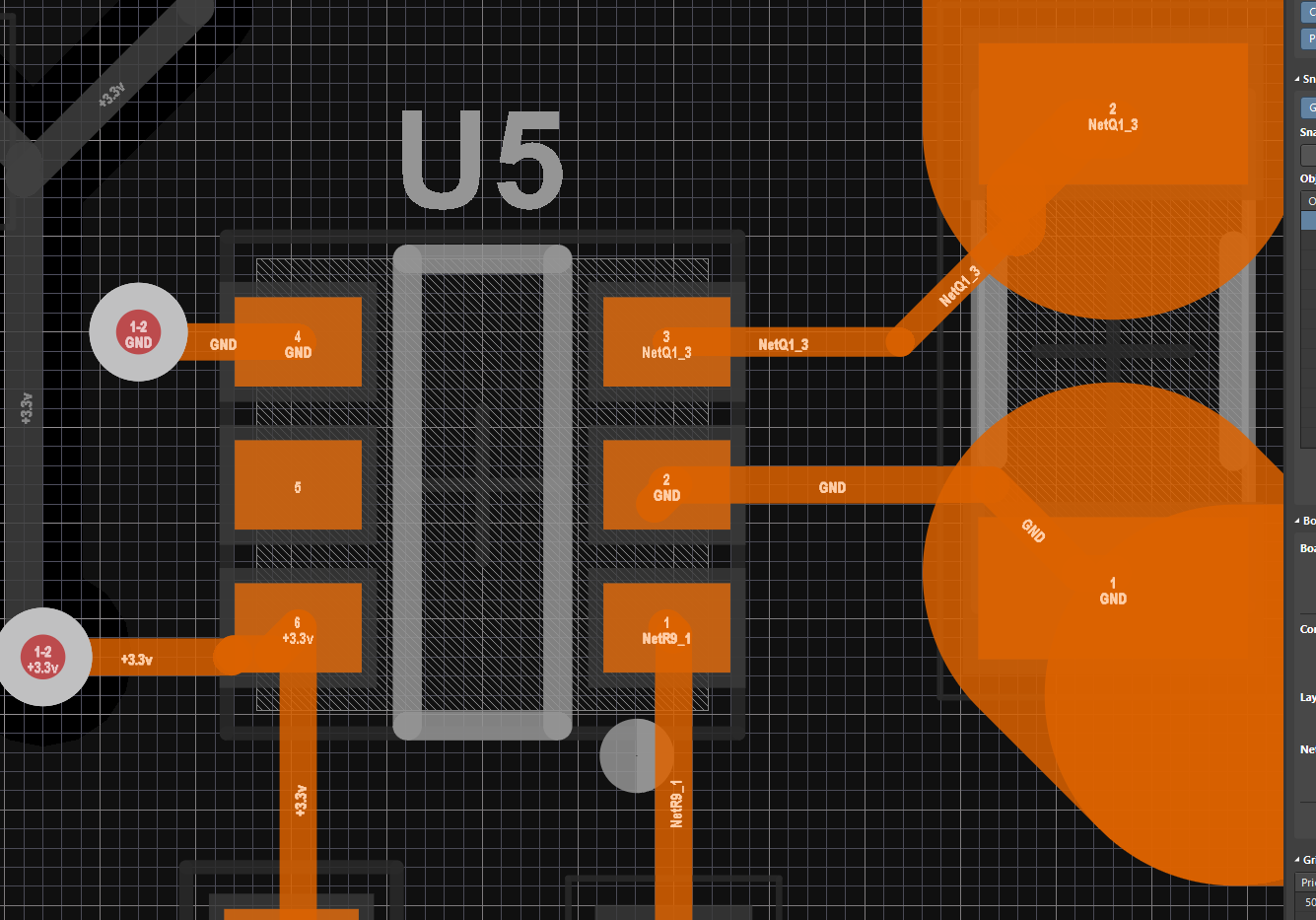

我可以简单地应用 LMP8640MK-T (增益为20)。   (下面的片段)。    我有一个具有开尔文连接的50m Ω 传感器电阻器。
我注意到电路的视在增益大约为25而不是20。    我通过电阻器运行恒定电流、并使用仪表和感应放大器的输出测量传感器电阻器上的电压:
电流(安培) VRB (毫伏)(Fluke 117) COUT (毫伏)(Fluke 117) Vout 接地 增益
1 51. 1198 23.5.
0.75 38. 898 23.6.
0.5. 25 608 24.3.
0.25. 12. 301. 25.1.
有什么想法吗?
    您可以关闭此案例。  我们意识到这是布局错误。   应交换引脚2和4以实现开尔文连接。  我们按预期修改了电路板和电路功能。
    您好 Eli、
    您报告的差分输入电压非常接近输入电流范围的理想值、分流电阻为50m、因此我建议您在输出端查找问题。
    我看到您有一个二阶 RC 滤波器和一条连接到 LMP8640输出的其他电路的走线。 让我们在调试时将这些电路交互作为变量来消除。 您能否尝试移除 R9、然后直接在引脚1处测量 LMP8640输出?

    很好的收获、我在第一次检查时在您的布局片段中错过了这一点。 很高兴您已启动并开始运行!
