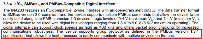

是否可以同时触发多个器件(不同从器件地址)的单次转换?
数据表显示、我需要写入 MFR_ADC_CONFIG 以触发测量、但我一次只能对一个器件执行此操作、我能吗? 或者 、是否有一种 PMBus 全局命令在数据表中找不到?
如果这是不可能的、TI 是否有支持外部触发器的类似器件?
谢谢、致以诚挚的问候
Tiemo
    您好、Tiemo、
    INA233支持 PMBus 组协议。 您应该能够在一个事务中对所有 INA233器件进行编程、以便使用此协议进行触发转换。
    为方便起见、随附了 group 命令的详细信息。
    我们目前没有具有外部触发引脚的类似器件。

    遗憾的是、没有列出任何组触发器。 触发单次转换的唯一方法是对每个器件寻址并写入 MFR_ADC_CONFIG 寄存器。 对吗? 没有单个全局从器件地址可触发测量、是吗?
    此致、TIemo
    您好、TIemo、
    数据表在本节中指出:
    有关命令实现、请参阅 PMBus 规范。 我上一篇文章中随附的文件包含相关页面。 但是,欢迎您在网上查找广泛可用的整个文档。
    此致、Guang
