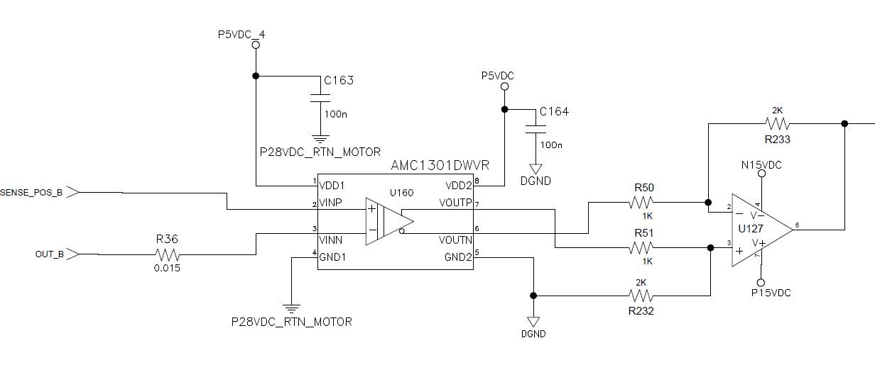

大家好、我是使用这个论坛来提问的新手、希望我能很好地表达我的问题、并且你能帮助我。
我在设计中使用放大器 AMC1301来测量流经电机每个相位的电流、在下图中、我近似地表示每个相位的架构。
我的问题是、我们可以观察到、在没有电流循环的情况下、当输入电压为0V 时、输出变为2V。 我已将其确定为浮动输入问题、但放置下拉电阻器未解决该问题。 是否还有其他原因我们尚未确定? 使用下拉电阻器是否不正确、或者是否有更好的架构?

    当您说输出变为2V 时、您是差分的意思吗? 是否可以提供示波器截图?
    您的分流电阻器的尺寸是多少? 您能否提供原理图?
    您的高侧 GND 是否连接到负输入?
    您好、Alexander、感谢您的回答。
    是的! 2V 输出是以差动方式测量的。 我无法提供示波器截图、但我会尝试它。
    我们的分流电阻器值为0.015欧姆、我们还有偏置电流限制器电阻器、如原理图所示(分流电阻器位于另一页):
    高侧 GND 连接到返回基准接地、与输入的接地基准相同。
    我们检测到一个问题、可能是共模电压输入、它大于最大额定值。 我们现在测试的架构如下所示:
    我不会这样做、因为外部电阻器的不匹配(制造容差、温度漂移的不匹配和长期漂移)会严重削弱 AMC1301的共模抑制能力。 相反、我会按照数据表第11节中的建议执行该操作。

    我了解电阻器不匹配问题、但我认为在本例中、我们可以寻找一些具有良好特性的电阻器。
    我不明白第11节原理图如何帮助我们、放大器两侧的电源由隔离式转换器专用且具有相同接地基准的电源供电。 此外、我们的分流电阻器不直接接地、因为它在驱动器晶体管之间进行测量。我认为它不是同一个应用。
    您能否提供原理图来显示如何将高侧 GND 连接到分流器的同一 GND?
    我建议对 GND 连接进行飞线连接、使其类似于图52。 和54。 以查看它是否修复了共模问题。

    这是我们工作的最后一个原理图。 我们的 Voutput 仍然饱和、我想的是共模电压最大额定值、即 VCC+0.5V。
    正输入端子中的共模电压是否为28V? 我们无法使用示波器进行捕获、但一些放大器已损坏、并且始终处于饱和状态。 这是原因吗? 我们有一些使用 AMC1301的替代方案、或者我们必须更改为另一个?

    我已稍微修改了数据表的图54:
    从 AMC1301的高侧移除电压"P5VDC_4"和"P28VDC_RTN_MOTOR"。 从 SELV 或隔离式直流/直流开关获取隔离式电源电压、然后使用它为隐藏侧供电、如上图所示。 在 AMC1301的"GND1"和"VINN"之间建立连接、并将分流器连接到 AMC1301的高侧、如图所示。
    Kai
    是的、器件输入端似乎有28V 共模电压、这将解释您看到的损坏。
    如 Kai 所述、您应该使用浮动电源并将负输入连接到 GND1。 在负输入连接到 GND1的情况下、该器件会随测量结果浮动、从而将共模范围保持在器件电源范围内。
    除非您计划执行 EMI 测试、否则在本应用中使用 AMC1301不会出现问题。在这种情况下、我建议切换到 AMC1300。

    我们已经尝试过这种架构、但无论如何、我们会看到饱和输出。 我们已按照 Kai 修改的原理图将另一个隔离式电源基准连接到 GND1、我们可以看到 Vin=0mV 左右。 这个输入是固定的、并且输出一直被饱和。
    我想我们可能已经解决了共模问题、 但现在我们确实面临浮动输入问题、因为如果我们的驱动器像我之前所连接的原理图那样进行连接、分流电阻器位于两个栅极之间、因此如果栅极打开、测量的输入电压可能会浮动。
    这可能是我们的问题吗? 是否有诸如下拉电阻器之类的解决方案? 还是最好更换 IC 并寻找另一种解决方案?
    非常感谢您的参与。
    当您在 AMC1301上将"VINN"连接到"GND1"时、输入偏置电流不应再出现问题、因为它们在那时不再浮动。
    您能否展示如何管理电路和保护性接地中的不同公共区域(信号接地、电源接地)? AMC1301的高侧和低侧之间可能会出现不必要的悬空。

     我想我们已经找到了这个问题、这就是你所指出的。 驱动器电源的基准是电机基准、因此我们不能为 AMC1301使用浮动电源。我们尝试更改了该基准、但在我们的完整设计中无法实现。
    为了解决28VDC 共模问题、我们考虑添加具有更好共模抑制功能的传统运算放大器。 我认为这是我们的主要问题,我们无法解决它更改 VINN/GND1参考:(无论如何,谢谢你,你帮助了我们很多。
