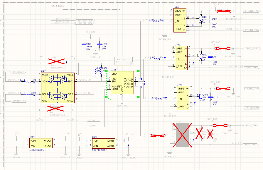

我有三个从 DAC 到三个差分 XTR115的电压输出。 但是、三个 XTR115具有相同的电压环路。 就像这样
但这不起作用。 但是、如果我只有一个 XT115、则会正常工作。  每个 XTR115是否需要电压环路?

    有趣的问题是您如何处理多个 XTR115的引脚3。 您可以发布完整的原理图吗?

    这是我的原理图。

    如 Kai 所示、IRET 或引脚3和引脚4必须悬空。 XTR115、XTR116和 XTR117都是2线制4-20mA 电流环路发送器。
    此外、请参阅以下附件链接中的4-20mA Basic.pdf 文件。
    https://e2e.ti.com/support/amplifiers/f/14/t/882080?tisearch=e2e-sitesearch&keymatch=xtr117

    如 Raymond 所暗示的那样、一种补救方法是通过诸如 XTR111的3线发送器来交换 XTR115。
