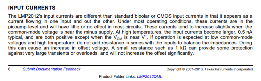

运算放大器在其斩波频率下的最大输入偏置电流是多少? 我想将 该器件用于光电二极管 I 至 V 转换、具有14位精度和2kHz 信号速率。

    由于 LMP2012QML-SP 数据表电气特性表提供了有关 TI 保证的产品电气性能的信息、并且未列出最大 IIB、因此我们无法为其提供最大值。 但是、请注意、LMP2012QML-SP 数据表确实提供了有关 VCM 和温度下输入电流行为的有用信息:
