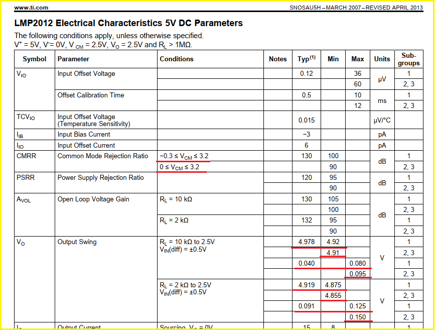

您好、对于运行电源 V+=+2.5V 和 V-=-2.5V 的运算放大器 LMP2012QML-SP、共模输入电压范围和最大输出电压摆幅(1k 和10k 负载)规格是什么?
Dinakar
    尊敬的 Dinakar:
    从每个红色标记数中减去2.5V:
    Kai
    尊敬的 Kai:
    感谢你的答复。 因此、我可以假设共模输入电压范围为-2.5V 至0.7V、最小值为90dB CMRR。 正确吗?
    Dinakar
    正确!
    Kai
    谢谢 Kai。
