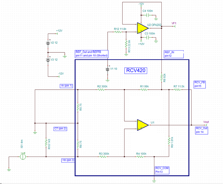

您好、我需要4-20mA 输入、输出应为0-3.3V。 使用 RCV420是可行的吗? 我是否需要使用外部电路将其从5V 恢复到3.3V?

    是的、 可以通过 在 CT (PIN2)和+IN (引脚3)之间连接电阻器、 短接 IN-(引脚1)和 CT (引脚2)、 并在 REFOUT (引脚11、引脚10)和 REFIN (引脚12)之间使用分压器+ OPA 缓冲器来实现。  我将对此进行详细研究并 为您提供原理图。 请让我24小时。

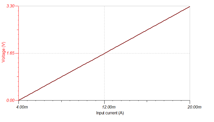

    Joyson、您好!
    随附的 RCV420配置将接受4mA-20mA 输入并产生大约0V-3.3V 输出。
    它需要  在 CT (PIN2)和+IN (引脚3)之间连接一个143 Ω 电阻器、 短接 IN-(引脚1)和 CT (引脚2)、 REFOUT 和 REFOUTFB 短接 (引脚11、引脚10)、连接到分压器+ OPA 缓冲器至 REFIN (引脚12)、如  原理图所示。

    尊敬的 Luis、感谢您的设计。 在我们的当前设计中、我们没有+12V 和-12V 电源。 使用+5V 电源是可行的。 我们还有24V 电源。
    Joyson、您好!
    RCV420需要双极电源、因此在没有负电源的情况下无法正常工作。
    您可以使用双路放大器和基准轻松构建分立式4-20mA 接收器。  下面的示例使用双放大 器 TLV2333和 REF3012通过单极+5V 电源供电、接受4-20mA 输入并产生+100mV 至+3.25V 电压输出。
