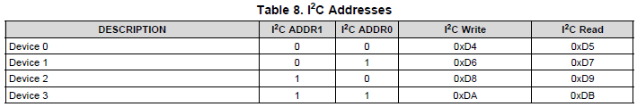

    您好、Ivan、
    感谢您的指导。
    我发现 TAS6424-Q1还具有四个 I2C 地址和4/8通道 TDM。 将两个 TAS6424-Q1组合用于一个8扬声器空间阵列是否可行?
    另一个问题是如何为每个通道设置时间延迟?
    Kevin
    Kevin、
    是的、您可以将2个 TAS6424-Q1组合成8个扬声器阵列。 关于"延时时间"、我假设您是指每个通道的数据、对吧?
    您通常设置特定的数据和时隙长度、例如、 32位时隙长度和24位数据长度。 对于所使用的通道数和时隙长度、BCLK 和 WCLK 之间的比率必须是正确的。 上述所有内容均正确后、器件可选择将用作每个通道的数据的插槽、如 TAS6424-Q1数据表中的表1所示。
