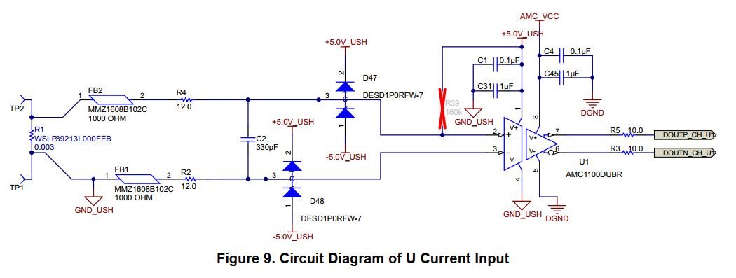

电流测量电路:

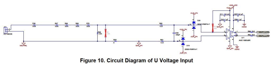

电压测量电路
我正在尝试构建上述两个电路...但有一点让我感到困惑
在电流测量的情况下,为什么高压侧的 GND 连接到感测电阻端子?
2. 在电压测量的情况下,为什么高电压侧的 GND 连接到高电压的中性点?
    大家好、Manmohan、
    这是确保输入电压保持在器件的+/-250mV 输入范围内的方法。 在负输入连接到高压侧 GND 连接到的同一节点的情况下、正输入能够相对于该节点在正负满量程范围内摆动+/-250mV。 这可确保正输入引脚上的电压不会因 GND 节点而漂移、从而导致输出削波或损坏器件。

    但是、当正周期到达时、高压侧的 GND 将从(0 - 230V)获得正电压、
    大家好、Manmohan、
    这是可以的。 请注意、高侧电源也以 USH 为基准。 这意味着 GND = VINN =高电压 GND。 VINP =+/-250mV、相对于高电压 GND、VDD1 =+5V、相对于高侧接地。
    GND1和 GND2之间可能存在几百伏的电压、这称为隔离工作电压。
    本视频可能对您有所帮助: https://training.ti.com/ti-precision-labs-isolation-introduction-isolated-amplifiers
