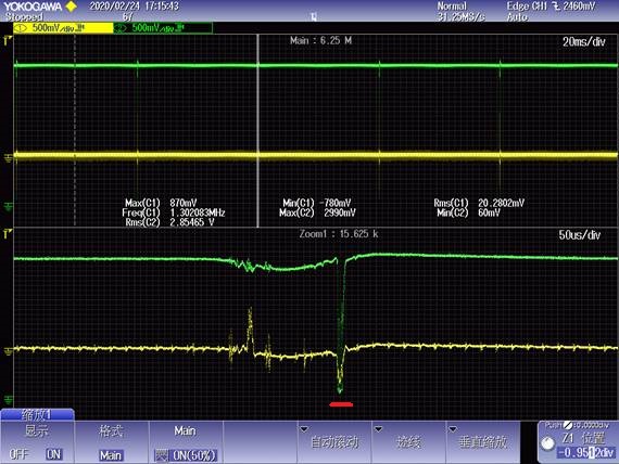

我的客户在过流保护电路中使用 LM2901。 LM2901的电源为±12V。
引脚6 (黄线)和引脚1 (绿线)的波形如下所示:

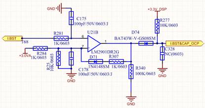

我们可以看到、PIN6大约为0V、电路引脚7为3V*10K/11k=2.72V、这意味着翻转阈值应该大约为2.72V。
输出(绿线)应始终保持高电平。 但它在下面我标注的红线处下翻了一小部分。 为什么?
    您好 Howard、
    您能否确认 LM2901 GND 引脚(引脚11)已连接至 GND 或-12V?
    另-移除 C178。 迟滞反馈节点上的电容器会导致反馈延迟。
