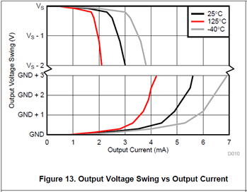

我´m 计算 INA240A1 @ 5V 电源的电流消耗。
´ve、我将功耗分为3个部分。
-         静态电流
-         基准路径上的电流
-         用于驱动输出级的电流。
数据表中提供了以下图形。
左侧给出了输出摆幅,但为什么 GND+3和 VS-2之间存在间隙?
根据我的理解、这两个值将是相同的。 (Vs = 5V、VS-2 = 3V、GND+3 = 3V)。
您能否为输出级提供典型和最大均方根电流消耗?
以便我可以评估5V 电源轨上的功耗。
    我不了解您的方法的用途,但数据表中已经指定了“INA240A1 @ 5V 电源的电流消耗”:
    静态电流包括所有不同的电流、包括输出级的电流。 输出级没有单独的规格(典型值或最大值)。
    如果您希望从所引用的数字中提取信息,并且电压范围不会扩展到您的位置,请通过推断进行扩展。 除已有数据外、没有其他数据。
    此致、Guang
    图13显示了两种不同的情况。 上部曲线显示了拉电流时的输出电压、或者换句话说、当输出尝试完全摆动到正电源轨时的输出电压。 另一方面、下曲线显示了灌电流或输出尝试完全摆动至0V 时的输出。 因此、差距是显示两种不同情况的逻辑结果。
