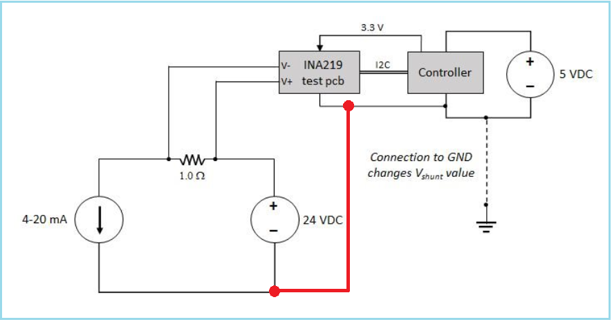

大家好、
我正在跟进之前一篇关于使用 INA219进行电流环路测量的文章(问题已得到解决、感谢 Ian Williams)。
我们实施了如下所示的测试电路、其中电流环路和控制器由单独的隔离式(浮动)直流电源供电。  INA219位于分线板上(详情请访问 learn.adafruit.com/.../downloads)。  该控制器提供3.3V 电压、并通过分线板连接到 INA219的 SCL/SDA。
预期的 V_SHUNT 值从 INA219读回、除非在+5VDC 电源的0V 侧引入接地、如图所示。  在这种情况下、测量值下降10-20%。
我们正在尝试了解测量值会发生变化的原因。  这是否会为流经 INA219的电流引入另一条通路?  或者、这会影响测量的 V_shunt 有其他原因吗?  我们似乎在假设隔离是无效的。
提前感谢您提出任何理论或建议。
    尊敬的 Kevin:
    INA219的输入确实具有一些偏置电流(典型值20uA)、因此有一条从输入到 GND 的电流通道、因此不会进行隔离。 不过、10-20%的漂移看起来非常极端。
    如果您使用万用表测量 VIN+、VIN-、VS 和 GND 引脚、它们如何随 GND 连接而变化?

    尊敬的 Kevin:
    我认为 INA219的输入侧缺少信号接地连接、如数据表的图29所示、从而使 INA219的输入偏置电流返回到信号接地:
    Kai

    尊敬的 Kevin:
    我认为会发生以下情况:
    Kai

    尊敬的 Kevin:
    数据表中的原理图始终得到高度简化。 有时很难找到芯片内部的实际情况:-)
    我将运行一个测试:用电池为两个电路供电、而不与电源电压有任何连接。 但将 INA219的信号接地连接到安全接地。 您仍然看到错误吗?
    然后通过 SELV 电源交换一个(后两个)电池。 查找指定市电电压和输出之间杂散电容的自供电电源、并选择具有极低杂散电容的电源。
    Kai

    尊敬的 Kevin:
    如果您无法按如下所示进行连接
    您是否考虑过使用隔离放大器?
    Kai

    Kevin、
    此布局也没有突出显示为该误差的来源。 分流走线较小、连接到分流器的开尔文、这在布局引入的误差方面应该是最佳选择。
    当您在5V 电源侧引入接地时、引脚会持续波动、这一事实让我相信、这很可能是由基准问题引起的、 我相信 Kai 是正确的、您需要在电路中有一个点(您的连接或24V 电源内部)、此电源也可以在电路中的某个位置参考同一接地。
    我想这是一个误解。 为了使 Adafruit 板可自由配置、避免了从输入线路到任何电位的连接、并且仅连接分流器。 但这并不意味着 INA219应该使输入线路完全浮动。 我从未在工业电路中看到过具有浮动输入的 INA219。
    因此、我同意 Carolus、并将介绍一个连接、如上一篇文章中所示:
    Kai

    尊敬的 Kevin:
    它的工作原理完全没有输入偏置电流、使得 INA219进入饱和状态、而对于大多数其他电流监控器芯片而言、这与内置的320k 电阻有关:
    该电阻器为输入偏置电流提供电流路径。 但同时、当将一个或多个单独的信号接地连接到保护接地端以及各个信号接地端彼此浮动时、它会产生问题。 那么您将需要真正的低欧姆电势均衡。 因此、不建议仅通过此320k 电阻器进行等电位连接、以用于工业应用。 它可能适用于低 EMI、低噪声、完全隔离或完全电池供电的应用、但不适用于标准工业应用。
    Kai
