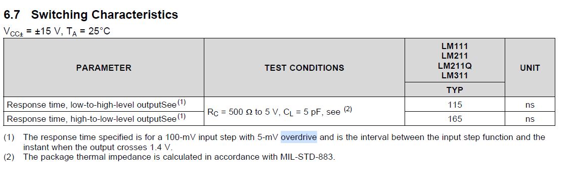

LM211数据表中的响应时间:
最大值为165ns。
但它与 TINA 结果和实际测试不同。 (同一电路)

客户希望按照数据表所述快速获得165ns。 你有什么建议? 谢谢!
    您好、Yuan、
    请参阅测试条件:
    为了实现快速开关、必须使用低上拉电阻。 此外、输入信号必须提供快速上升和下降时间。
    Kai

    如果您在 EC 表中注意到、LM211不允许输入范围一直接地。  下限值比(VCC-)高0.5V。  在 C1不存在的情况下、输入上升波形非常快、因此从超出器件的共模范围到波形超过阈值的时间很短。
    另请注意、当输入从高电平变为低电平时、响应时间非常快、这可能是因为输入范围未被超出。
    我建议您对输入进行电平转换、使最小电压比(VCC-)高0.5V、并查看这是否会影响响应时间。

    您不应允许输入电压完全上升到 LM211的正电源电压、因为您将在上升结束时保留共模输入电压范围。 安装 C1或 Vref=4V 时不会出现这种问题、因为 LM211的输出在输入电压离开共模输入电压范围之前有足够的 Tome 切换至低电平。
    因此、将 R2连接到不超过"正电源电压"- 2V = 16V - 2V = 14V 的电压。

    虽然 Kai 的点有效、表明您超出了输入范围、但这似乎不是问题、因为当输入从高电平变为低电平时、输出响应时间良好(相当快)。  我开始认为、响应时间的差异与欠驱级别更相关。  在不存在电容器的情况下、输入从0快速移动到16V、因此比较器看到的欠驱动为13V (这非常大)。  当电容出现时、输入在13V 阈值上缓慢增大、因此欠驱动非常小、这可能会导致响应时间更快。  支持这一点的另一项数据是试验将开关阈值降低至4V 时的数据。  现在、欠驱动电压仅为4V、这可以解释更好的响应时间、但也可能受到过驱大得多的影响。  但我相信驱动不足的水平,经常被忽略,这是造成这种差异的根本原因。 如果您能够将输入从9V 更改为刚好超过13V、请查看响应时间是否有所改善。  关键点是欠驱和过驱都会影响响应时间。  很抱歉、缺少-16V 的低电源电平、我之前重点介绍了波形、但错过了。
