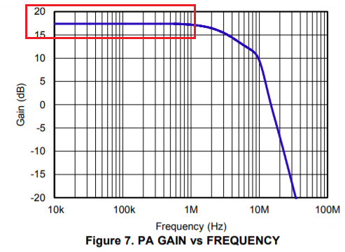

    AFE032 IC 已经执行了 FCC CE (传导发射)测试、请见所附的图像。 此外、数据表的第15-16页还提供了典型的 Tx 和 Rx 噪声特性。

    从图11的性能来看、CE 扩展到1MHz、传导发射水平在 520kHz 至1MHz 范围内均低于60dB UV。 是的、它应该是好的。
    AFE032专为 NB-PLC 而设计、其定义带宽低于500kHz。 从理论上讲、窄带 PLC 不再涵盖>500kHz BW、而是宽带(BB) PLC 类别。 AFE032将在600kHz 下工作、请参阅附加图像(增益=15.2dB、最高0.9-1MHz 或5.6V/V)。 请记住、超出范围时、您可能必须考虑 THS6222或 THS6212线路驱动器。  两个 IC 都只是线路驱动器、不包含集成到 AFE032中的外设。 BB PLC 应用由运算放大器高速组的不同工程师负责。
