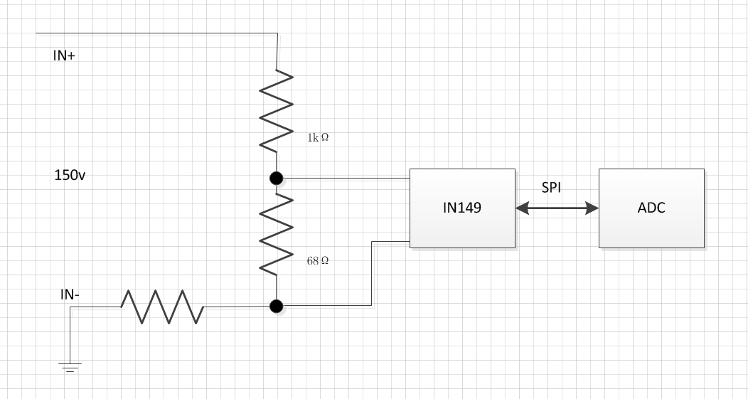

需求:直流信号、精度为0.1%。
帮助推荐计划。
现有方案是使用电阻分压器网络和差分放大器。 差分放大器的输入阻抗通常在1MΩ Ω 以内。 分压器网络的电阻器总和必须小于1kΩ Ω。 电阻功率为22W、太大。 电阻不适合选择。
    您好、user6197310、
     我不理解您在此处进行的设计。  请提供方框图或基本图。  我不清楚分压器的作用是什么、如何计算22W 等
    请描述该电路要实现的功能。
    ~Leonard
    您好
       很抱歉我迟到了。
       使用电阻分压器收集150V 差分电压。 由于共模电压的原因、请使用差分运算放大器 IN149进行信号缓冲。 由于 IN149的输入阻抗为 800kΩ Ω、分压器的电阻不能过大。 如果使用1kΩ Ω 和68Ω Ω、则计算得出的1kΩ Ω 功率约为19W。
    谢谢你
    您的共模电压到底是多少?您的差分电压是多少?
    请详细说明您打算做什么。
    Kai
    感谢您的发帖、我们可以帮助您:
    • 您的输入差分电压是多少?
    • 您的输入共模电压是多少?
    • 您的电源是什么?
    • 您的预期输出是什么?
    • INA149上的 RefA 和 RefB 是什么?
