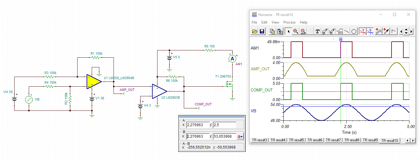

比较两节电池电压(每个电池的电压范围:40-62V)的最有效解决方案是什么?
当 两个电池电压之间的电压差大于3伏时->获得输出信号,能够为继电器供电(5-10伏)。
示例:VoltageBatteryA = 50V 且 VoltageBatteryB = 54V 或 VoltageBatteryA = 55V 且 VoltageBatteryB = 51V

    如果我理解正确、您需要知道差值何时大于3V (正或负)、电池电压范围为40至62V。
    请确认。
    此外、您还提到为继电器供电。  请指明需要提供多少电流?
    卡盘
    "如果我理解正确、您需要知道差值何时大于3V (正或负)、电池电压范围为40至62V。" ->是。
    此外、我还想为固态继电器通电、电压为5V - 50mA。
    谢谢你
    我正在想象一个利用2个差动放大器和一个双路比较器的电路。
    如果任一电压源比另一个电压源大3V 以上、比较器将驱动两个并联的 NMOS 晶体管、从而提供接地连接以启用继电器。
    系统中提供了哪些电压源? 我们可能需要将其中一个高电压源调节至30V、以便使用标准组件。
    如果这听起来是合理的,我将在下周初把它画出来。
    卡盘
    为了使用标准组件、我们可以将电压降至30V 或更低。 可用电压源为+5V 至+15V。 如果需要、我们可以使用更高的电压源。
    “如果这听起来是合理的,我将在下周初画出来。” -> 听起来很有用、我很感激。
    有关该概念、请参阅随附的 TINA。  这是我监控 VB 是否大于 VA 的1/2电路。
    另一半完全相同、但 VA 和 VB 的连接将被交换。  这将监控 VA 是否比 VB 高3V。
    其输出将进入 LM2903B 中的另一个比较器、该比较器将驱动与 T1并联的另一个 NMOS。  如果任一电压变为高电平、继电器将接地并打开。
    LM358B 的36V 需要来自 VA 或 VB、范围可在40V 至62V 之间。  可以使用一个简单的齐纳二极管。
    比较器的3V 基准将只是您所说的5V 电源的电阻分压器。
    希望这对您有所帮助。
    卡盘
    e2e.ti.com/.../LM2903B_5F00_LM358B_5F00_DiffIN.TSC
    谢谢  。 它看起来很显眼! 总结一下、以确保我理解。 对于半系统、首先是具有2个输入(VA、VB)的 LM358B 或 LM2904B。 电源电压可以通过使用齐纳二极管(或使用分压器使62V 至36V 和超低功耗电压(例如40V 至23.6V)从 VA 或 VB 钳位到36V 提供。 Lm358B 的输出将与3伏电压进行比较(我们通过分压器从5V 的主电源获取该电压) 、并将驱动 NMOS。
    使用 VA、VB 互换也会被弹劾、对吧?
    最后一个问题是...我是否应该  通过分压器将输入 VA 和 VB 降低到低于36V 的水平?
    亚历山德罗斯
    亚历山德罗斯
    您已经接近尾声。  差分放大器配置实际上将输入分2倍、因为输入电阻器和反馈电阻器的值相等。  因此、无需进一步将其分频。
    需要使用齐纳二极管将其中一个电压源(VA 或 VB)分流至36V、以用作 LM358B 或 LM2904B 的电源。  由于电路中的外部电阻器、放大器的输入引脚将不会看到超过1/2的 VA 或 VB。
    卡盘

    您好、Alexandros、
    我喜欢 Chuck 提出的解决方案。 我想补充一点、差分放大器中应该使用低容差电阻器。
    这是使用理想电阻器进行的仿真:
    以下仿真显示了容差为+/-1%的电阻器的最坏情况:
    因此、我将采用+/-0.1%容差电阻器:
    Kai
