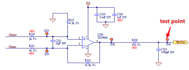

器件型号:TLV9061
您好,
我的客户遇到问题。 他们生产了1000件这款 PCBA,其板载 TLV9061的电流感测功能如下所示。 其中、10个显示 输出较低(2.6V)、正常值为3V、 进行了开关测试、症状随设备变化。   该器件支持0.3mv Vos、外部电阻精度为1%。  请帮助检查是否有需要注意的事项。 谢谢。
    您好、Yue、
    感谢您的提问。  为了帮助您进一步解决这个问题、我有一些后续问题。
    您能否解释两个输入端的输入电压/电流是多少、还是提供波形?
    此外、您是否知道在顶部的两个图像中测量的是什么?  设备是否以某种方式测量电压?  客户看到的电压为2.6V 和3V、但我不确定这些图像中显示的是什么(数字不匹配)。
    客户是否有更放大的输出波形图像?  当示波器设置为5V/分频时、很难看到任何差异。
    最后、所有故障是完全相同的故障还是不同的故障?
    Daniel

    尊敬的 Yue:
    感谢您在此处的回复。  它们在 R213上通常会看到多少电压?  它大约是75mV 吗?
    放大器是否都在同一电路板上进行测试、或者是否在不同电路板上进行测试?  必须排除组件值作为一个因素的变化、尤其是在测量如此小的电流时。
    如果客户真的想尝试一些东西、我建议尝试更换无源组件。  使用相同的值、只需更改单位即可。  了解差异的产生程度。  您可以尝试更改差分放大器的电阻器、但最重要的电阻器将是 R213。
    Daniel
    Daniel:
    他们在同一电路板上进行了测试、 症状是跟随器件。  只是想知道器件之间是否存在任何差异可能会导致如此大的电压偏差。
    Yue、
    它可以是器件参数的分布。  但是、如果器件存在此类问题、我希望看到一系列故障值。  例如、器件可在3V、2.9V、2.8V、2.7V 等条件下进行测试  相反、客户看到所有器件在3V 电压下通过或在2.6V 电压下失败。
    我建议客户在运算放大器的输入端进行测试。  看看您是否可以测量运算放大器的引脚1和3。  客户还可以尝试在 I224和 I231进行测量。  尝试测试3个通过单元/电路板和3个故障单元/电路板的电压。  这将使我们更好地了解误差的引入位置。

    尊敬的 Yue:
    可能是分流器周围的焊接问题? 您能否展示 PCB 的照片?
