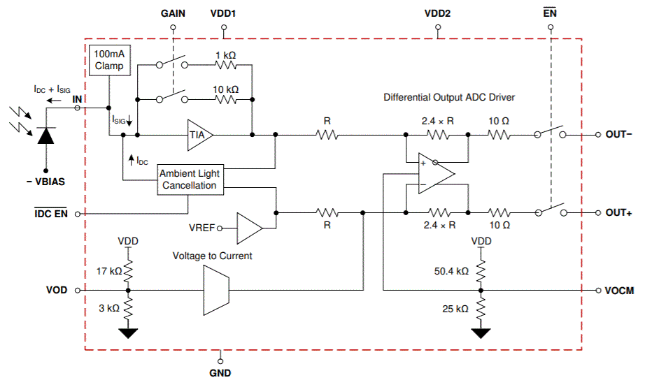

如何使用负电压和 APD 连接 LMH32401。  下面的电路是否正常?  (OUT+)-(OUT-)符合 APD 电流、对吧?
如果我的连接错误、您能给我一些指导吗(附图)?
    您好、Helen、
    下面是数据表中显示的光电二极管配置:
    您不应将接地连接到输入引脚。 LMH32401将提供约2.5V 的正偏置。

    下面的连接如何,它是否正常?  如果下面的电路仍然有问题、那么正确的连接是什么? 请通过图片向我展示一下吗?
    您好、Helen、
    是的、这应该起作用。 不确定您在这里使用的是光电二极管、但10k 电阻器可能会限制电路的输入电流。

    为了澄清这一点、我认为最好不要包含10k 电阻器、这样您就可以获得光电二极管的全部性能。 除了推广升压功能外、对该光电二极管有任何要求? 您是否正在寻找光纤连接或开放式光电二极管?
