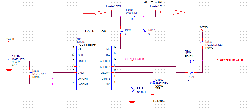

大家好、
您能否帮助查看 INA302A2原理图并提供意见? 谢谢!
共模电压= 24V
警报跳闸点= 20A、延迟为1ms
Sam Ting
    Sam、您好!
    我看到了一些问题。  首先、您必须将基准连接到 REF 引脚。  如果您正在进行单极电流测量、我建议连接到 GND。
    接下来、您必须警报在配置中连接的条件、如果电流高于任一条件、则输出为低电平。  您是否尝试使用窗口比较版本(INA303)?  如数据表中的图44所示?
    设置方法是、根据我的仿真、警报将在6.52A 达到6.52A、其中包括偏移和其他误差、6.4A 是计算值。  我已附加 TINA 文件。  我在引脚上添加了电阻、以便可以直观地看到其中一个或两个警报引脚是 active.e2e.ti.com/.../INA302A2_5F00_e2e.TSC
    此外、您计算的电容器值也不正确。  1ms 的值应该大约为4.1nF。  请验证计算结果并使用数据表中的公式#2、Vth = 1.22且 ID = 5µA Ω。
    请验证我的建议、我可以验证您的修订设计。
