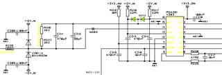

我的 PGA281电路有问题。 我在 PCB 上有四个。 有些是刚开始时的缺陷。
输入为0V、VOSM 为1、5V。 正常运行时、von 和 VoP 上的输出为1、5V。  但对于缺陷 PGA、输出具有高阻抗。
要获得一个所有4个 PGA 都在工作的 PCB、我将 PGA 从一个 PCB 移动到另一个 PCB。 现在、我有一个具有4个工作 PGA 的良好 PCB。
在 PCB 上、我忘记了接地端和 VSN、VSP 之间的二极管。 在首次上电之前、我添加了这些二极管(请参阅原理图)。

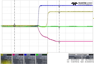

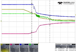

示波器屏幕截图
信号:(1)+12V_M、(2)-12V_M、(3)+3V3_AM、(4) VON
上电(PGA 正常)
Power on (PGA OK)
关闭电源
Power off

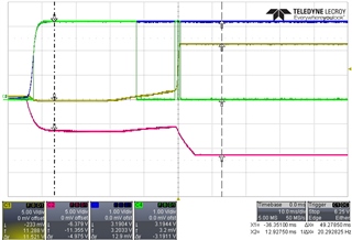

上电(2个 PGA 故障)
Power on (2 PGAs defect)
使用2个缺陷 PGA 时、上电周期更快。
什么会导致这些缺陷?

    您好、Dirk、
    所示的加电/断电周期看起来是可以接受的、因为上升/下降时间不超过1V/us。 但是、当电源通电/断电时、我看不到 VOCM (引脚10)或增益选项引脚(引脚3-7)处的电压。
    这些引脚被视为器件的输入端子、因此 必须遵守绝对最大额定值。 如果在电源关闭时对这些引脚中的任何一个施加电压、则必须确保电流限制为<10mA、否则可能会对器件造成损坏。
    您能不能展示连接到引脚2、3、4、5、6、 7、10?  基准电压和/或数字输入电压是由单独的电源产生的吗?

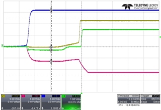

    你好、Zach、
    VOCM 为1、5V (参考/2)。 参考电压由+12_M 生成 放大器由 ref/2 the VOCM 生成。 放大器电源为+3V3_AM。 当3V3斜升时、VOCM 上有一个小峰值。 但绝不会高于+3V3_AM。
    信号:(1)+12V_M、(2)-12V_M、(3)+3V3_AM、(4) VOCM
    使用 VOCM 加电(2个 PGA 缺陷)
    Power on with VOCM (2 PGAs defect)
    关闭 VOCM 电源(2 PGA 故障)
    Power off with VOCM (2 PGAs defect)

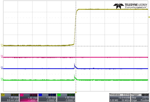

    信号:(1)+12V_M、(2)-12V_M、(3)+3V3_AM、(4) EF
    使用 EF 加电(PGA 正常)
    Power on with EF (2 PGAs defect)
    如果来自 ST 的引导加载程序正在运行、则将一个 PGA 的 EF 引脚用作 SPI_CLK 输出(推挽)。 但我从未 在示波器上看到过这种情况。 所有其他引脚未使用。

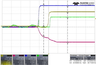

    信号:(1)+12V_M、(2)-12V_M、(3)+3V3_AM、(4) G4
     G4上电 (2 PGA 故障)
    Power on with G4 (2 PGAs defect)
     G4断电 (2 PGA 故障)
    Power off with G4 (2 PGAs defect)
    所有其他信号都相似。

    您好、Dirk、
    感谢您的详细回答、我还有几个问题要确保我完全理解电路。
    [引用 userid="539765" URL"~/support/amplifiers-group/amplifiers/f/amplifiers-forum/1159282/pga281-output-has-a-high-impedance/4359686 #4359668]VOCM 为1、5V (参考/2)。 参考电压由+12_M 生成 放大器由 ref/2 the VOCM 生成。 放大器电源为+3V3_AM。 当3V3斜升时、VOCM 上有一个小峰值。 但绝不会超过+3V3_AM。[/QUERP]
    您能否展示基准电压和 VOCM 驱动器放大器的原理图? 在上电之前、VOCM 引脚上似乎有相当多的50Hz 振荡(对于发生故障的 PGA)。 在所有好器件的电路板上是否会出现这种振荡?
    对于您展示的最后一个原理图、这是 LDO 的输出、是否为 DVDD 和 VSOP 电源生成3.3V 电压? L101和 L102电感器还是铁氧体磁珠? 我会担心该电路影响 VOCM 和/或3V3_DM 电源的潜在 LC 振荡响应。 但是、根据示波器捕获、3V3_AM 电源看起来稳定、因此可能正常。

    你好、Zach、
    50 Hz 振荡是因为每次 shing 都是电隔离的。 如果我将 grand 连接到电路、则50Hz 将消失。
