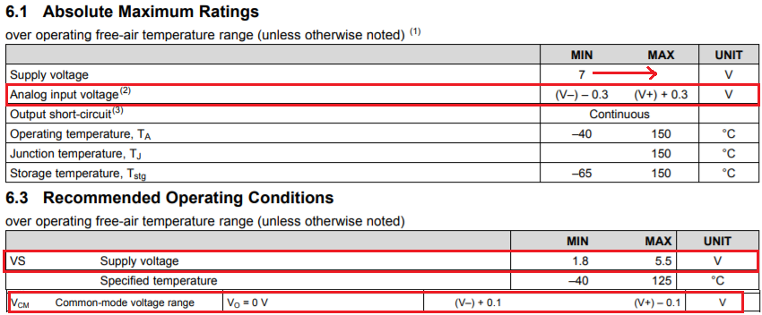

大家好、
我需要在 NMOS FET 的栅极上使用负电压(-7V)测量低负电流(-20uA)。
我想使用仪表放大器 INA333在引脚 Vin-和 Vin+上具有低输入偏置电流(Vin-和 Vin+之间的 Rsense 上的正电压)。
使用+5V 单电源时、Vin+和 Vin-上存在一些电压限制?
感谢您的支持
    尊敬的 Francesco:
    请参阅 INA333数据表的第6.1节和第5节。
    Kai
    尊敬的 Francesco:
    如果您在 INA333中使用5V 单电源、则0.1V < Vcm < 4.9V 用于线性运行。
    正如 Kai 指出的、这个部件的绝对最大输入电压额定值介于-0.3V 至5.3Vdc 之间。 绝对最大值 电源电压仅为7V 直流(从(V+)-(V-)< 7V (表6.1中的最小7V 为拼写错误、应为最大7V)。
    如果您有其他问题、请告知我们。
    最棒的
    Raymond
