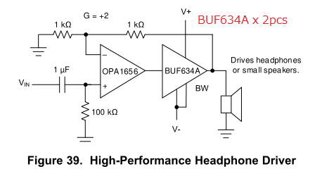

是否可以使用两个并联的 BUF634A 来实现500mA 的输出电流、如下所示?

    当您并联功率放大器进行负载共享时、您需要一个镇流器电阻器来共享电流、从而抑制由于失调电压不匹配而导致输出电流过大的情况、本文档对此进行了深入探讨、但也为您提供了基础知识、
    e2e.ti.com/.../paralleling-THS3491-for-load-sharing-reference-design.pdf

    THS3491是电流反馈放大器。 那么、是否也可以将本文档中提到的拓扑应用于电压反馈放大器?
    "2.3.1.1负载共享配置概念"中提到的串联电阻器(RS1和 RS2)是否也是馈电放大器所必需的?
    此外、如果并联使用两个 BUF634A、是否还应添加两个 OPA1656?

    是的、此拓扑可通过电压反馈放大器应用、第2.3.1.1节也适用。 BUF634A 器件只能与一个 OPA1656器件并联使用。 查看以下主题:
