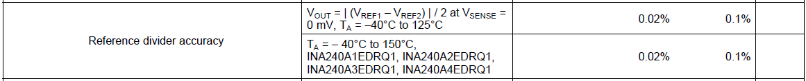

INA240-Q1数据表显示、基准分压器在整个温度范围内的最大精度为0.1%、如下所示。
问:当我们根据以下示例执行误差计算时、我们如何考虑基准分频器精度?

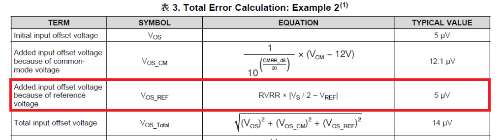

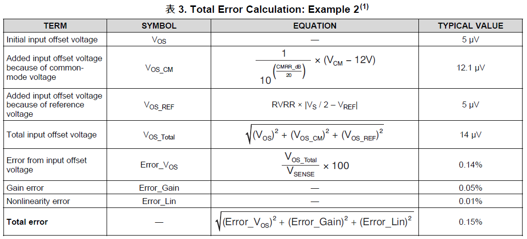

    您好、Kurimoto-San、
    该表间接提到了您的问题的答案。
    根据该公式、当 Vref 为 Vs/2以外的任何值时、需要考虑 RVRR 产生的影响。
