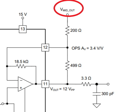

    如果我使用+12V 单电源、这意味着引脚 VMID_OUT 上的电压将为+6V、这对于第一级:D2S 非常有用。 但 D2S 的输出将为+6V、这意味着 OPS 的输入将为+6V。 OPS 将尝试增益这个+6V、并在其输出上获得+max、而不是根据我们的需要获得+6V 的平均值。 我出了什么问题? 我是否应该使用 D2S 的外部输出并将其与 OPS 的外部输入端连接到电容器上、然后通过电阻器偏差获得+6V 电压?
    我在 TI 看到、如果我使用+12V 电压、我会在 OPS 输出上获得+10V 电压(输出处于截止状态)、但我需要+6V 的平均电压?
    我的意思是、我了解第一级的 VMID_OUT 和 V_REF 如何工作、但如果使用单电源、我无法理解第二级 OPS 的工作原理。 如何设置工作点?
    祝你一切顺利、
    安东
    您好 Anton、
    您可以使用图103作为示例、说明如何在单电源供电下使用该器件。 此处需要注意的主要问题是、所有直流信号都需要以包括 OPS 在内的1/2 Vs 为基准。 如果您使用接地的 VMID_OUT 而不是6V 直流中位电源、则获取6V 输入应该是一个问题。

    我尝试了你的方案,但它在蒂纳不起作用,所以如果我是对的,它让我一直在犹豫。 它看起来像是一个模型在+12V 电压下无法正常工作、它仅在+6V 和-6V 双电源下工作。 当我尝试您的方案时、D2S 和 OPS 的输出实际上会获得+6V 的电压、但我的信号变得非常小...
