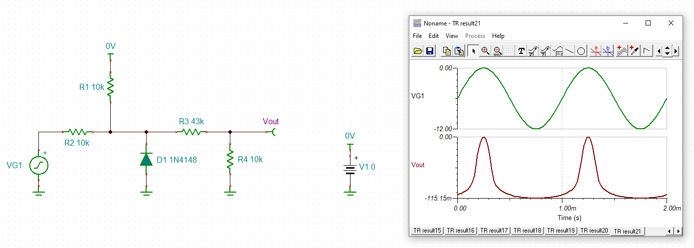

各位专家、您好!
客户希望使用 LM393B 比较-12V 电压。 我是否可以知道我们是否需要应用 V+=0V 和 V-=-12V 来满足数据表第6页中的 VCM 要求? 非常感谢!!
Ann Lien
    尊敬的 Ann:
    是的、这是一种方法。 然后、LM393B 的 GND 引脚应<=-12V。
    另一种方法是电位移器、它使用上拉电阻并借助分压器使输入信号向上。 下面显示了一个简单的示例:
    e2e.ti.com/.../ann_5F00_lm393.TSC
    优势:LM393不再需要由具有移位器的负电源电压供电。 当然、您绝不能违反输入电压的绝对最大额定值。 因此、最终可能需要一个额外的保护电路:
    e2e.ti.com/.../ann_5F00_lm393_5F00_1.TSC
