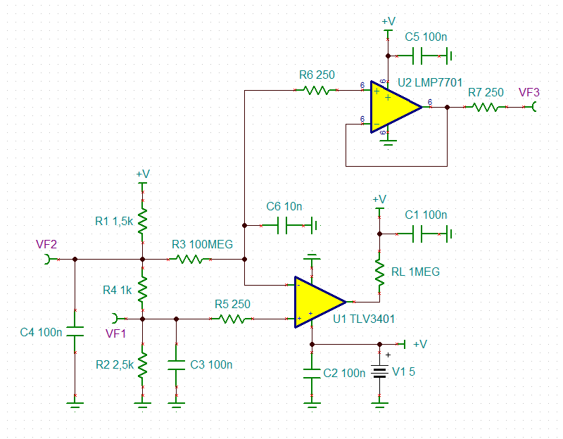

    Joe、您好!
    感谢您的回答。 下面是我们得到的响应:
    "我尝试通过串联一个类似的电阻来测量差分输入电阻、理想情况下、如果我串联300 M 欧姆、我只会得到施加的电压的一半。
    此方法是否适合测量输入阻抗? INA149-EP 差分放大器使用了类似的方法"
    感谢您的进一步评论。
    Roland
    您好、Roland、
    请首先发布您要使用的电路原理图。 然后、我可以看到差分输入阻抗测试电路的外观。

    Joe 和 Kai、您好!
    下面是我们客户提供的原理图。
    Roland
    我将离线与您联系并关闭此帖子。  我怀疑大多数客户的设备具有足够高的输入阻抗、能够满足这一简单电路中的建议。  我还想知道测量差分输入阻抗是一个问题的原因。  如果驱动比较器的源阻抗较高、在比较器电路中研究输入偏置电流通常要重要得多。

    您好、Roland、
    如果我必须进行这样的测量、我可能会这样做:
    e2e.ti.com/.../roland_5F00_tlv3401.TSC
    Kai
