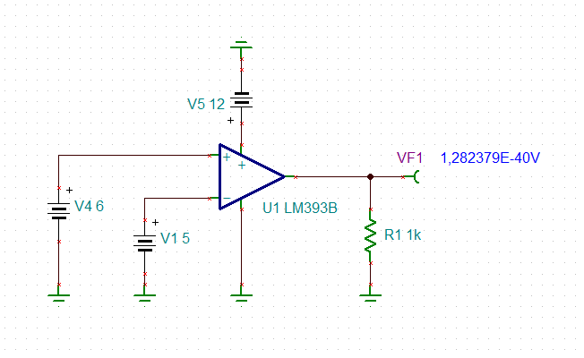

我将从 NI Multisim 上的 LM393DG 比较器获得高输出电压、甚至无需使用上拉电阻器。 由于比较器具有集电极开路、我无法理解这是怎么可能的。 请多多包涵、因为我是初学者。
    您好、Yash、
    在 TINA-TI 中为我工作,没有任何问题:-)
    对于此链接中提供的两种型号:
    e2e.ti.com/.../yash_5F00_lm393_5F00_1.TSC
    e2e.ti.com/.../yash_5F00_lm393.TSC
    某些旧型号仅对特定电源电压有效。 使用完全不同的电源电压在仿真中运行它们可能会给某些仿真器带来问题。
    Kai
    您好、Yash、
    正确的做法是、如 Kai 所示、输出应约为零。 这显示了输出拉电流接近12mA -这对于泄漏来说太大了。
    我会仔细检查模型引脚映射、以确保引脚正确。
