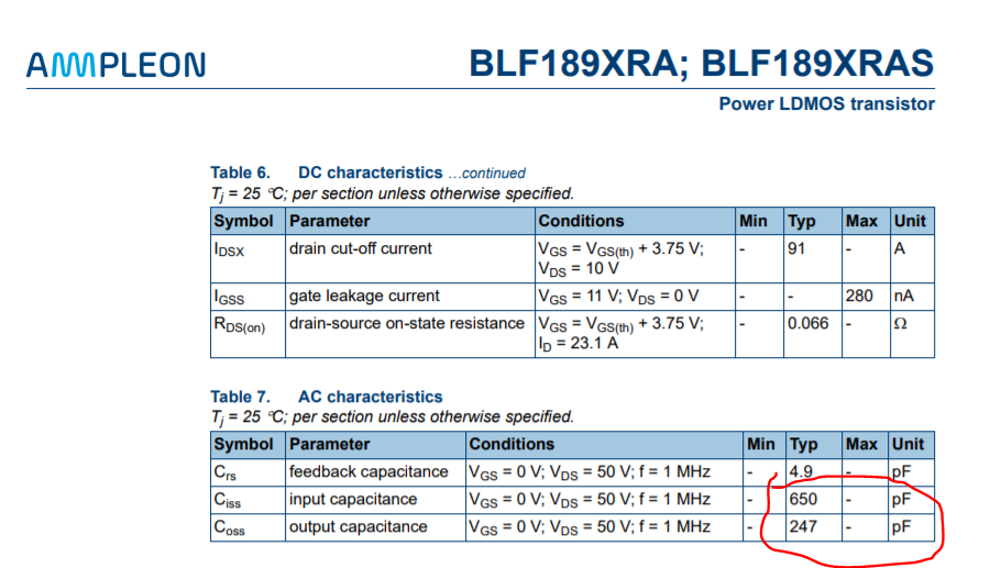

我们的客户计划使用 BUF634A 直接驱动功率 LDMOS 的栅极、该器件的频率为42.3MHz。 理想情况下、他将驱动峰值约为10伏的正弦波、负峰值约为-1伏。 这是可行的吗?
他希望去除栅极驱动变压器和 LDMOS 栅极驱动器、并使用 BUF634直接驱动栅极。 他正在尝试驱动用于150瓦二氧化碳激光的 BLF189XRA (来自 Ampleon)。
提前感谢!
艺术圣地
德州仪器客户支持
    您可能需要找到仿真模型、但这些输入 C 数字可能是一个问题、只需通过数字处理、42MHz 时的11Vpp 需要1450V/usec 的压摆率。 如果您实际上将其输入650pF、这将需要940mA 的峰值电流、然后您必须提高稳定性-可能是一个小型串联 R - OPA2677可能能够实现这一点、则其峰值输出电流超过1.5A。
