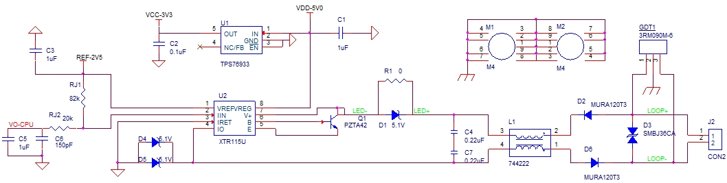

我的客户 现在正在使用 XTR115并遇到以下问题。 我们发现、当 Vreg-5V 负载 以300-500uA 的电流变化时、5V 还具有20~30mV 的电压变化纹波、这将导致回路电流具有30uA 的电流纹波。  这对于两线 制是不可接受的。 您对解决 问题的原因和解决方案有什么看法吗? 谢谢。
1) 1)我们已将 C1更改为 67uF、并增加了66uF 的电容器、无需任何帮助。
2) 2)当回路电流低于10mA 时 、纹波 很明显、当回路电流高于12mA 时 、无纹波。

    您好、Frank、
    5V 稳压器只能提供大约2.5mA 的电流。 3.3V 输出时的输出电流是多少? 一种可能是 Vreg 引脚上的电路负载电流超过电流限制。
    XTR115/XTR116/XTR117都是2线发送器、其中 IRET 和 Iout 必须悬空、如数据表的图1所示进行配置。 封装为4-20mA 应用手册、供您参考。

    您好、Raymond、
    我 认为 GND 连接 应该可以。 Vcc_3V3 是系统电压、电源 GND 将进入 IRET。 GND 不  会连接到 Vloop 侧。
    对于功率损耗、 VCC_3V3为3.78mA。 电压 纹波 很明显。 当功率损耗 降至 2.9mA 时、 电压 纹波仍然 存在、但 有一点小。
     我们无法在数据表中找到 Vreg 电流规格(12mA 短接除外)。
    我们是否  有 类似 电压纹波 现象的经验? 谢谢。

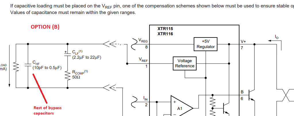

    您好、Frank、
    VREF 引脚需要一个补偿方案来实现 XTR115数据表中图5所示的稳定性。
    需要使用基准补偿来避免不稳定性和基准振荡。
    根据 XTR115数据表、有两个建议的补偿方案:
    a)将10 Ω 串联电阻器与基准旁路补偿电容器一起使用、电容范围为2.2uF 至22uF。
    b)使用一个50欧姆电阻器作为分流器与 旁路补偿电容器连接、阻值范围为2.2uF 至22uF。
    谢谢、此致、
    Luis
