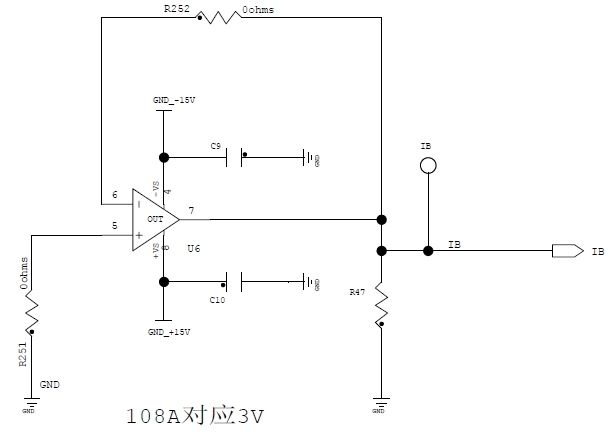

在单位增益放大器中使用 TLV2171作为电压跟随器时、电压输出达到13.5V、几乎与电源相同。 什么原因会导致此类输入为零的异质苯丙胺。
请注意、这只能在开始运行客户终端设备时发生一次、之后不能再发生。

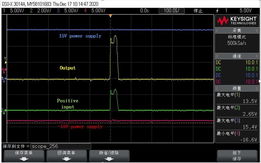

    与我们在这里讨论的内容类似:
    您能否在加电期间显示电源轨的示波器图?
    R47的值是多少?

    使 R521电阻至少为1k 欧姆、以防止出现上电问题、例如一个电源轨的临时极性相反。
    运算放大器中还有输入到输入二极管(图27)、因此 R521还可以在启动时降低该电流。

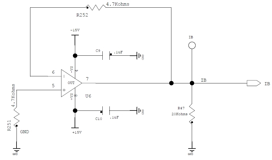

    你(们)好
    感谢你的帮助。 客户使用4.7k 欧姆代替0欧姆、输出电阻为20k 欧姆。

    请参阅以下示波器图和原理图。 您的想法
    基因、
    我看到增益大于1;大约为5。 从 on 6到接地之间是否有一个1.2k 电阻器? 换句话说、测量引脚6波形。
    断电时、您可以测量每个引脚的电阻。
    引脚5 = 4.7K
    引脚6 = 24.7k
    引脚7 = 20k
