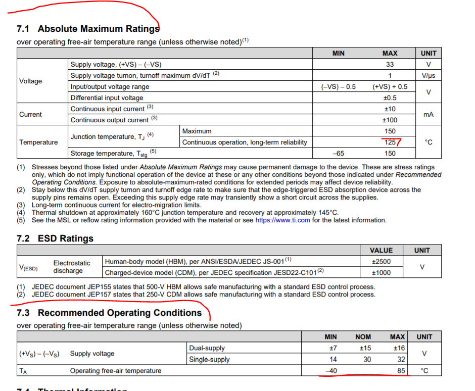

大家好、
这是客户请求、您能告知:
我在使用 THS3491运算放大器方面遇到死锁。 温度条件被指定为+85、但是数据表中给出的图形涵盖了125。 通常情况下、温度以绝对最大额定值的形式给出为 Ta Operating (100或105)、但此处未给出。 我们能否以这种方式了解是否有数据?
提前感谢
Furkan Sefiloglu
    重要的数字是结温、从 absmax 开始、连续工作125°C 的温度最高可确保可靠性。 环境温度范围仅为85°C、因为在较高的环境温度下、可能很难保持低于125°C Tj、而内部功耗较高-如果您可以保持 Tj 低于125°C 最大持续温度、那么您的环境温度当然会更高。
