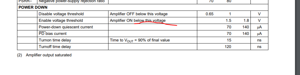

我可以使用分裂电压-->负电压:-3.2V,  正电压:+2V 来操作 OPA855吗?

    只要您观察到 I/O 余量限制、就可以了
    另一个因素是禁用引脚电压。 我猜这是正电源、如果您将这些电压转换为正电源的机房、您可以获得正确的工作范围。 此外、我怀疑使能电压线路应该显示"高于此电压"、因此将这些逻辑限制重新设置为最坏的情况、任何高于+2V-3.2V 或-1.2V 的电压都应该打开、任何低于2V-4.35V 或-2.35V 的电压都应该关闭。 希望您只需要打开、并且可以将 PD 引脚连接到正电源。
