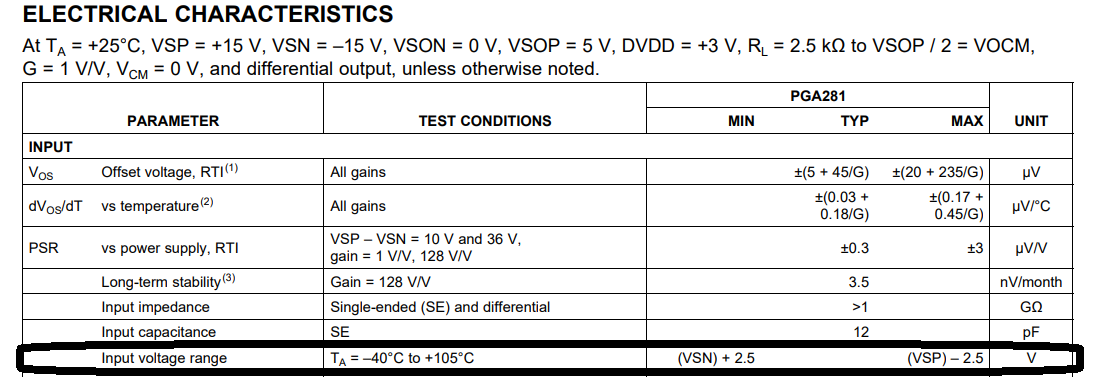

您好,
我使用 的是 PGA281 、其输入级电源为10V 单端(即 VSP=10V 且 VSN=0V)、以及
输出级电源为3.3V (即 VSOP=3.3V 且 VSON=0V)、逻辑电源为3.3V (与 输出级电源不同的电源)。
问题:在尝试读取传感器输出 PGA 错误标志时是否设置?
已执行的步骤:
1.我们检查并确保所有电源(输入、输出和数字)都在限制范围内
2.对于要确定的问题、我们遵循数据表中提到的图44。 (附加图像供您参考)
3.分别隔离每个部分,首先输入,然后输出,然后两者。 错误标志仍然为高电平。
4.我在论坛上提到了一些帖子,并决定 PGA281 IC 可能会损坏,因此被新的 IC 取代
5.第一次我能够读取传感器输出(错误标志-低电平)。 从下一次 开始、错误标志变为高电平、无法读取传感器输出。
非常感谢您的建议以及帮助!! 提前感谢。
谢谢、此致、
Sarath Kumar C.
    您好 Sarath、
    您是否有完整的 PGA281原理图、其中显示了差分输入信号电压、IN-N 和 IN-P 引脚相对于 GND 和电源的绝对电压?  当问题发生时、请告知我们所需的增益设置以及 G0-G4的数字状态(低电平或高电平)。
    您已经提到、该器件由单极 VSN=0V 和 VSP=10V 电源供电。  请记住、IN - N 绝对电压和 IN - P 绝对电压必须至少与电源轨相距2.5V、因此在单端测量时、IN - N 的最小电压为+2.5V。  如果您希望以 GND 为基准执行单端测量、并将负输入 IN-N 设置为 GND、则器件将需要双极电源或至少 VSN <-2.5V 的负电源。

    您好 Sarath、
    预期传感器的最大差分电压是多少?
    上面的原理图显示了使用 G4-G0 11010设置的增益为176V/V 的 PGA281、如您所述。
    上图中所示的差分输入电压为4.92V-4.94V =-20mV;该输入的理想差分输出为大约176V/V*(-0.020V)=-3.52V 差分输出。
    但是、理想的-3.52V 差分输出超出放大器的范围、因为您具有 VSOP=3.3V 且 VSON = GND;其中允许的最大输出差分电压范围为+3.2V 和-3.2V (距离输出级电源100mV)。
    您能否将增益降至128V/V 或64V/V、并让我知道这是否解决了问题?
    谢谢、此致、
    Luis
    您好、Luis、
    传感器的最大预期差分电压为11mV。 但在本例中、我们将获得更大的电压。 我们在特定于电路板的情况下看到了这个问题。
    当我们降低增益时、问题得到解决。
    谢谢、此致、
    Sarath Kumar C
    您好 Sarath、
    感谢您的介绍。  很高兴听到问题得到解决。
    Luis
