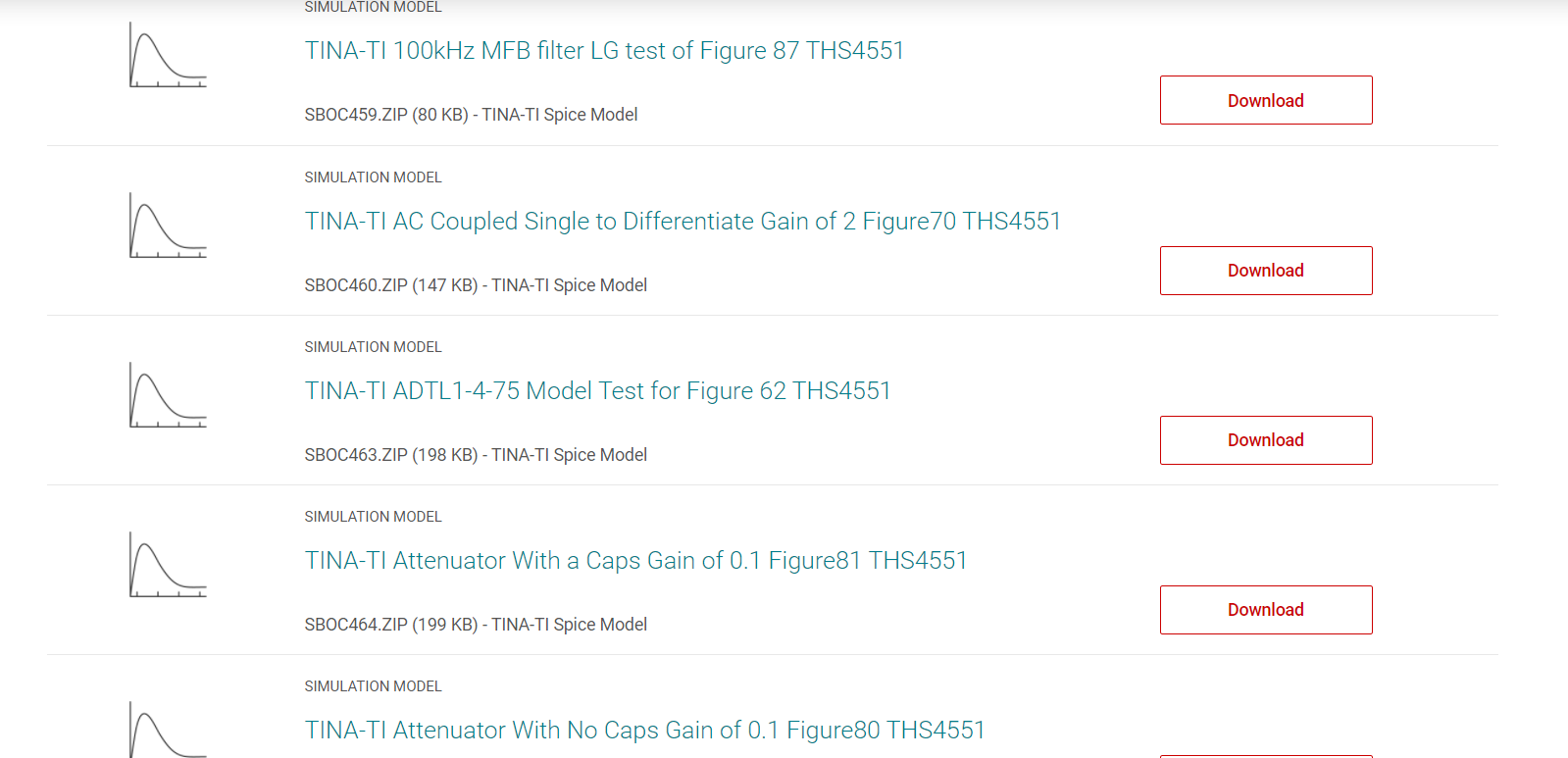

    除了 Michael 的注释、您还可以在 器件的产品页面中找到模型。 向下滚动到"设计和开发"部分、然后单击"设计工具和仿真"。
    请注意、这将仅允许您下载器件的2020版本。

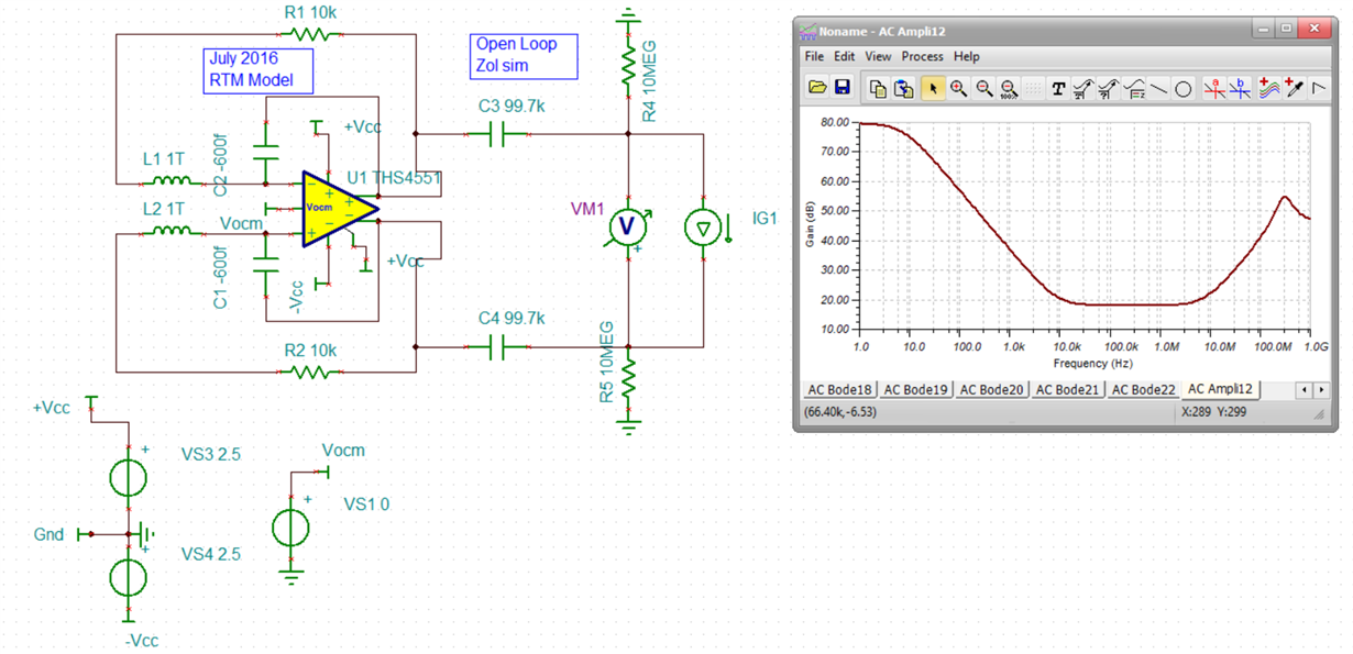

    总之、回到 Zol 问题-我之前的评论实际上与 THS4561相关、因为这是下一篇 AudioXpress 文章的法律部分 (将 THS4561放入 OPA1637 EVM 板上的 MFB ckt 中-需要运行一些相位裕度 silms、此时您确实需要谐振 Zol 来拾取由 MFB 反馈 C 导致的降级)。
    在搜索较旧的 THS4551 Zol 测试文件时我发现了很多、并重建了一些历史记录-
    这是最初的2016年7月发布的模型测试-当时我在输出引脚上使用大电容器、这要求我手动移除内部反馈 C、 这里是 sim 和 then file -我要寻找的是更高 F 时的二阶谐振-在这里显示幅度、但它实际上是重要的相位-
    e2e.ti.com/.../Zol-test-THS4551-RTM-model.TSC
    较新的2019车型未显示谐振、因为我认为 GWL 车型模板仅是 Zol 中的 RC、应具有 RLC 以匹配节奏频率-
    总之、Hassan 关于在工具和仿真下查看产品文件夹的评论通常是正确的、但如果我在网上深入探讨 THS4551、我记得现在有人要求我在图#中为大量数据表示例添加仿真文件。 因此、那里有很多文件、我怀疑如果您打开这些.tsc 文件中的任何一个、它们中将有2016年7月的原始模型、 在2019年更新时、我们并没有真正发现 TINA 参考设计-必须在某处-我认为此器件是唯一显示所有这些数据表电路 TINA 文件的器件(没有人会愚蠢地承担这一责任)。
    Markku 您好!
    我同意 Michael 的意见、最好避免使用作为 TINA 的一部分提供的模型。 最简单的方法是下载.tsc 文件并将模型复制到原理图中。 您还可以使用 TINA 工具下的"新建宏向导"来转换.lib 文件以在 TINA 中使用、 下面是有关如何执行此操作的视频。
    关于 THS4551本身、正如 Michael 提到的、有许多电路代表数据表中的数字。 最后提到该图的这些电路使用2016模型。 THS4551的2020版本列示为:"THS4551DGK未加密 TINA-TI 模型封装(修订版 C)"和"THS4551PSPICE 模型(修订版 A)"
