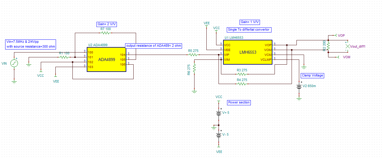

是否有任何工具/计算 器可用于查找适用于不同增益配置的单输入到差分输出/差分输入到差分输出/单输入到单输出运算放大器的噪声系数。
与 LMH6552类似、它们提供了噪声系数@增益9V/V
但是、如果我想知道噪声系数@增益1V/V、 在这种情况下、我将如何计算该值?
    Shivakant、您好!
    最好的方法可能是在 SPICE 上仿真您的电路。

    我在某个地方拥有所有这些计算器、但需要您的电路(R 值)增益1、这在 NF 上不是很好。 通常、如果您可以使用交流耦合增益、我会使用输入平衡-非平衡变压器来改善噪声系数。 已就该主题撰写了许多文章-如果您需要、我也可以查找这些文章。
    当然、噪声系数(NF)是在源阻抗噪声(通常在输入端匹配但并非始终匹配)的背景下定义的、您使用的是什么?
    噪声最低的是采用 FDA 的有源匹配方法、在输入端没有分流端接。 这适用于单端转差分。
    Shivakant、您好!
    您能否发布原理图?
    Kai

    请查找我的 LMH6553增益= 1V/V 设计。
    在这种情况下、我想知道它是噪声系数。
    请查看我的设计、它是以下 Tina 原理图的副本:
    除非您来自某些源阻抗(NF 波形图表示50欧姆系统)、否则未定义噪声系数-我想您实际上希望 FDA 级的输入参考点噪声是多少? 您还更改为 LMH6553、该数据表中没有点噪声图、但规格行(不知道1/f 角是什么)这是 CFA FDA、因此电流噪声很高。
    无论如何,使用您的电阻器值,它将有7.2nV 输入参考(在 ADA4899的输出端)。 因此、这肯定会超过大约2nV 的 ADA4899输出噪声
