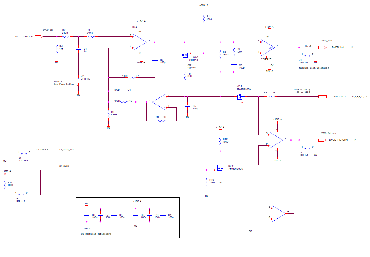

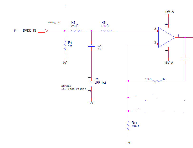

尊敬的团队:
我在原理图中看到过这个电路。(请找到所附的图片)
输入为3.5V 直流。 根据我的理解、此电路的输出电压始终为15V。(如果我错了、请纠正我的错误)
我无法理解串联 RC 反馈网络背后的逻辑。
请分享您的想法。 请查找随附的
哈里
    您是正确的、这不会像绘制的那样工作-反馈环路在直流时断开-当您放置在另一个放大器的环路中时、您有时会看到这种情况。
    Hari、
    我同意 Michael 的观点。  如果反馈路径中的电容器被短路、那么您将看到输出进入 V+轨。  就其本身而言、反馈中没有直流路径。
    如果您按原样实际构建它、我希望放大器始终卡在 V+上。  但是、我怀疑这是任何人想要的结果。
    Daniel

    请找到完整的原理图
    哈里
    您好、Michael、
    我没有放置完整的原理图。 这是我方面的错误。 现在、我添加了完整的原理图。 这将为您提供清晰的图片。
    正如 Kai 所说。
    哈里
    Daniel、您好!
    我放置了完整的原理图。
    请您检查一下。
    哈里

    输入 DVVD_IN 是值为3.5V 的直流电压
    我很难理解原理图中的电路。
    如果您不介意、请告诉我它的工作原理。
    哈里

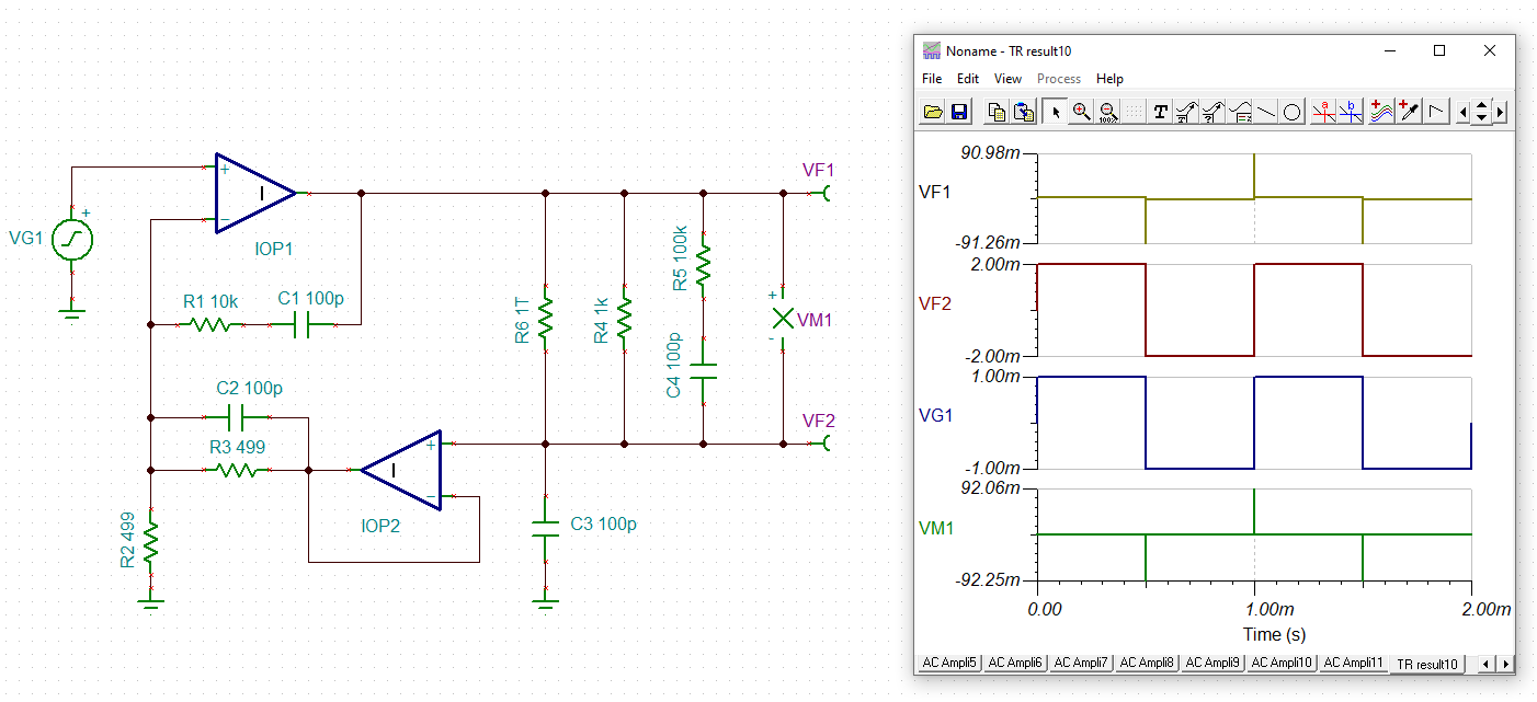

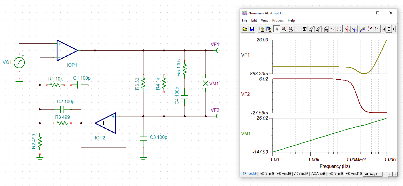

    您好 Hari、
    由于负反馈、放大器的反相输入将等于放大器的同相输入。  由于 R2和 R3、IOP2的输出将是 VG1值的2倍。  由于 IOP2在缓冲器中、VF2将等于~2 x VG1。  IOP1的输出取决于晶体管是打开还是关闭。  以上是 Kai 提出的两种情况。  IOP1的输出将上升以确保 VF2 = 2 x VG1。
    请注意、这种行为可能会随频率而变化、如 Kai 在上面所示。
    Daniel
    Daniel、您好!
    非常感谢。
    此处的输入是值为3.5V 的恒定直流电压。
    然后输出将始终处于电源电压。在中、直流 C1将打开、运算放大器输出将处于电源轨。
    如果我错了、请纠正我的问题。
    哈里
    您好 Hari、
    对于没有直流反馈路径的第一个电路、情况确实如此。
    但是、对于具有直流反馈路径的更完整电路、第一级的输出将为2 x VG1 = 7V。  您可以转到"Analysis"->"DC Analysis"->"Calculate Nodal Voltages"并运行 Kai TINA 文件的直流仿真来验证这一点。
    Daniel

    此电路用于什么应用?
    Kai
    尊敬的 Kai:
    这用于评估 ASIC。DVDD_DUT 是 ASIC 电源电压。
    我认为第一个带有串联 RC 的运算放大器是 PID 控制器、如果我错了、请纠正我的问题
    哈里

    感谢您的帮助。我有机会与设计人员交流。 请参阅下面他的回答。
    'U12A 对输入信号进行缓冲。 DUT 电流通过 R32进行测量并由 U13进行缓冲。 U12B 补偿 R32引入的电压误差、并将误差信号馈入 U12A 的加法点。
    R33和 C50在反馈环路中增加了一些交流增强功能。 我的最佳选择是交流增强或稳定性。"
    我随附原理图供您参考
    哈里
    您好 Hari、
    我不确定组件 U13的类型是什么。  但是、如果它是运算放大器、那么我看不到它如何充当缓冲器、因为没有反馈环路。  同样、R33和 C50组件不会位于反馈环路中。  我猜这是一种不同类型的组件、例如专用缓冲器。
    此外、您能否澄清一下您在这里是否有疑问?  我不确定您需要什么帮助。
    Daniel Miller
    Daniel、您好!
    我同意你的意见。 我们需要知道芯片 U13是什么:-)
    Kai
    尊敬的 Kai 和 Daniel:
    U13是一个仪表放大器、用作单位增益。
    下面是设计人员所说的语句
    "输入电压(DVVD_IN)是直流电压、但输出电流(ASIC 从 DVVD_DUT 消耗的电流)是交流电、U12A 需要对此进行补偿。
    负载电流在0.5mA 和1mA 之间变化、您将看到 R32上的电压 U12A 需要通过 U12B 反馈路径进行补偿。
    R34和 C49用于补偿。
    R33和 C50形成从 U12A 到 DUT 的小型交流电流路径"
    我的问题如下
    但我不理解该补偿是如何通过 U12A 实现的。
    对于 ca 电流路径、R32本身是否足够正确?
    哈里

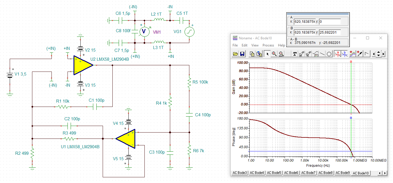

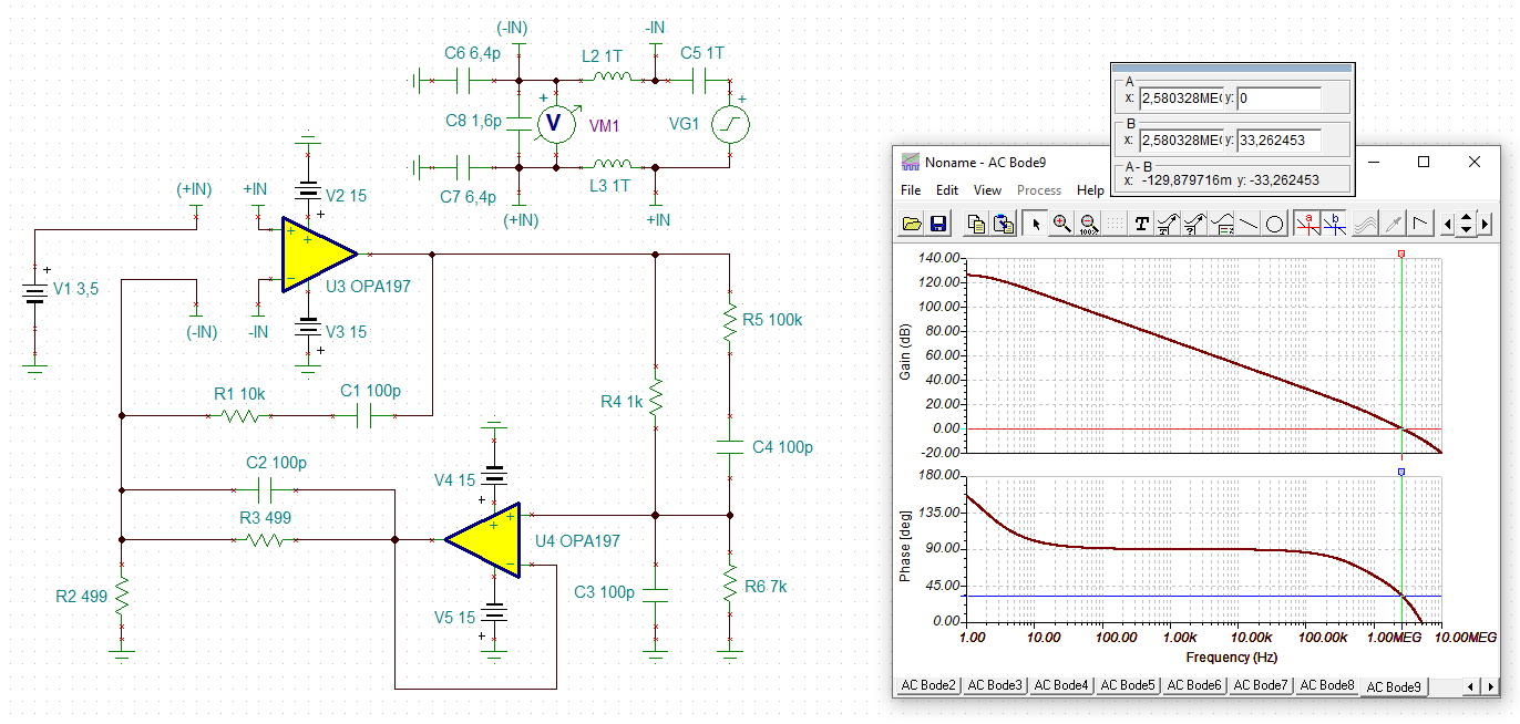

    您好 Hari、
    相位稳定性分析表明、使用 LM358B 或 OPA2197时电路不是很稳定。 相位裕度太低:
    e2e.ti.com/.../hari_5F00_rc_5F00_feedback_5F00_2.TSC
    e2e.ti.com/.../hari_5F00_rc_5F00_feedback_5F00_3.TSC
    Kai
