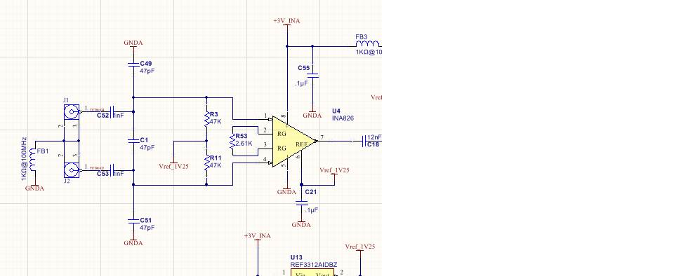

您好 、专家:
您能否给出 INA826在整个工作温度范围(-40 ~125度)下的延迟、尤其是在-40度下。
请参阅以下原理图:

    感谢您的发帖、我可以为您提供帮助。 我认为您是指"相位延迟"。
    相位延迟没有较强的温度分量、INA826中较大的变化分量是 IC 内部 RC 的绝对值(在任何方向上都可能变化高达20%)。
    您是否对特定频率下的延时时间感兴趣? 此外、您是否对从 BNC 到输出的相位延迟感兴趣? 还是仅仅通过 INA? 您的输入信号是什么样的? 我们可以在 TINA 中构建该函数、以特定频率对其进行仿真并计算从输入到输出的延迟。
    我认为最好是在 TINA 中构建并指定精确的输入信号。 以下是下载 TINA Spice 以构建电路的链接: https://www.ti.com/tool/TINA-TI (您可以在此处将文件附加到我)

    感谢您的回复。   我只想知道 INA826的相位延迟,蓝色是 BNC 的输入,红色是输出。 我知道输入 RC 滤波器会影响延迟,但我仍然希望 INA826的相位延迟。
    您是否获得了 INA826在低温下的相位延迟数据。

    您好 Jason、
    如果您只是想了解 INA826在特定频率下的相位延迟、我们可以在 TINA SPICE 中对此进行仿真。 数据表中没有规格、我们在-40°C 时没有信息 仿真将为您提供25°C 下的性能 如上所述、相位延迟没有较强的温度分量、 INA826中较大的变化分量 是 IC 内部 RC 的绝对值(在任何方向上都可能变化高达20%)。
    请告诉我您的输入信号是什么以及所需的频率、以便我们计算相位延迟。
