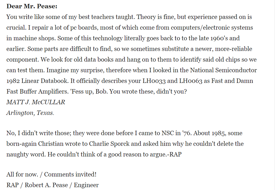

    为了说明这一点、原始的 LH0033和 LH0063缓冲器在数据表中被称为快速且非常快的缓冲器-在后面进行了更改、我在这里发现 Bob Pease 回答了这个主题、
