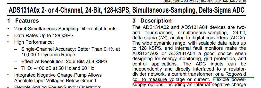

2) ADS131A02
https://www.ti.com/lit/ds/symlink/ads131a04.pdf?ts=1591633466135&ref_url=https://

    我们不会在精密放大器 e2e 论坛上介绍模数转换器产品、因此您需要在转换器产品 e2e 论坛上发布有关使用 ADS131A02进行此类应用的任何问题。
