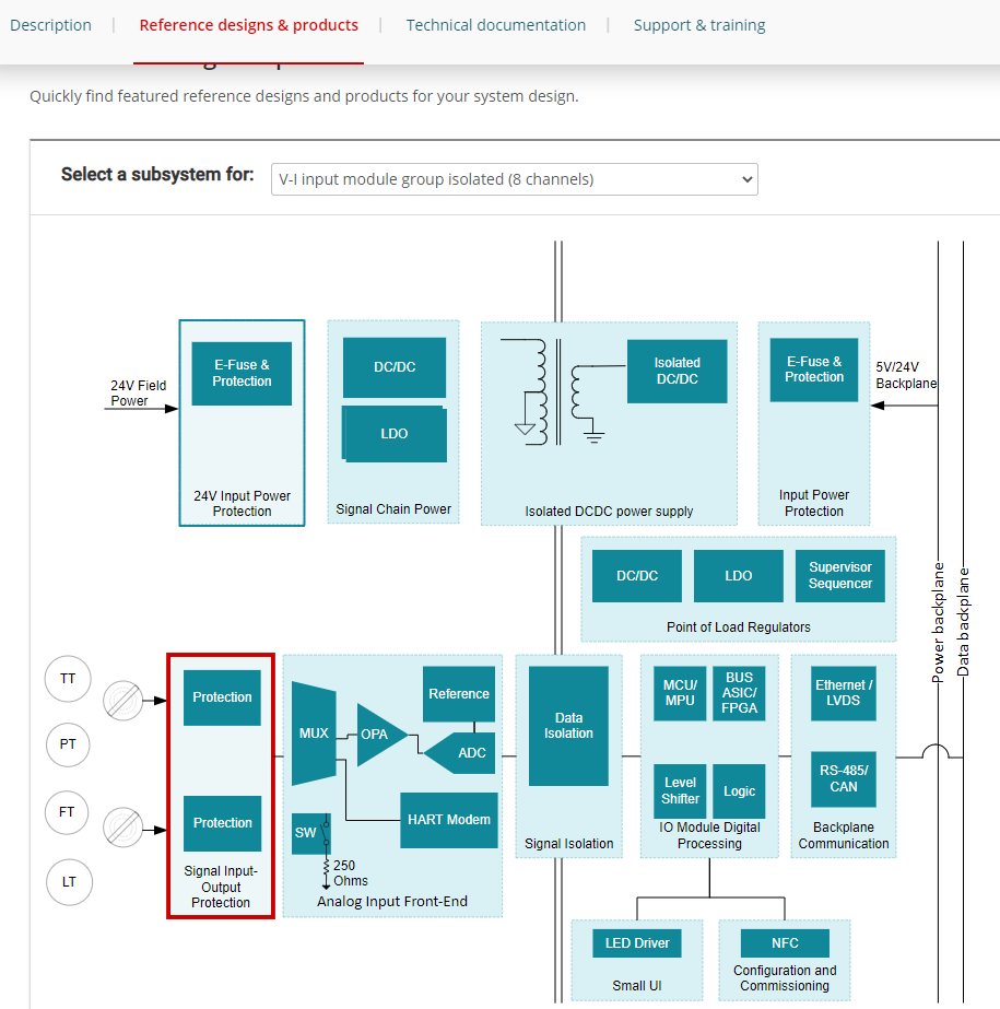

方案4."德州仪器-模拟输入模块系统集成电路和参考设计"

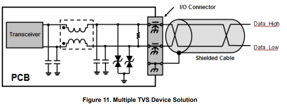

此外、在第3部分和第4部分中、它们都有这样的概念、即 TVS 在靠近连接器的位置、然后再进行任何滤波器或其他保护。

PCB 连接器-> TVS (无限流电阻)->电子保险丝-> EMI 滤波器-> RLC、LC 或 RC 滤波器->具有限流电阻的钳位二极管->至 OPAMP、INA 或 ADC 输入(在 ADC 中还添加了绝缘电阻)。 ¿?¿?
问题3.在方案4中,电容器与 TVS 并联可实现什么?
    如果大多数组件放置是串联的、则这些是一般规则。 如果给定节点上存在并行路径,则可能必须更改顺序。 主要问题是您在设计要求中尝试保护哪些内容或保护哪些内容很重要? 如果您在后端选择的组件无法处理输入端出现的瞬态环境、则必须切换其中的一些顺序、并尝试减少流经其余电路或组件的不必要信号。
    如果输入存在高频瞬态条件、则电容器将在高频下充当瞬时短路。 电容器 CDV/dt 上产生的充电/放电电流将灌入接地。 通常情况下、您希望对这些电容器使用低 ESR 陶瓷电容器。 TVS 仅是电压保护器件。
