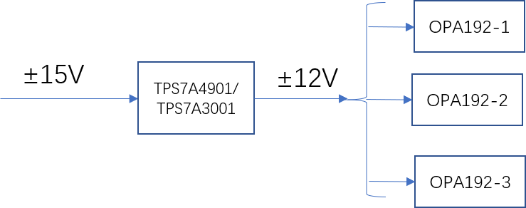

 TPS7A4901/TPS7A300A 的输出电流为150mA。
使用 TPS7A4901/TPS7A3001提供±12V 电压,电流是否足以 驱动3 OPA192?
    请向我们提供以下信息:
    OPA192-1、OPA192-2和 OPA192-3上的负载是多少?   -->您应该计算最大值 OPA192-1、OPA192-2和 OPA192-3的功耗。
    2. OPA192-1、2、3运算放大器是否会出现潜在短路? OPA192的短路电流额定值为+/-65mA。
    3.最坏情况下的工作温度范围是多少?
    4.在运行条件中是否存在任何瞬态条件?
    OPA192-1、2和3的驱动波形是什么?
    +/-15V 时的输入功率=+/-12V 时的输出功率+热耗散= OPA192-1 + OPA192-2 + OPA193-3 + Dissisplations 的输出功率、这是最低功耗要求。 当然、您需要为工作温度考虑因素+瞬态条件+可能的短路条件等添加功率开销。  在回答问题之前、您必须考虑所有最坏情况。
    最棒的
    Raymond
