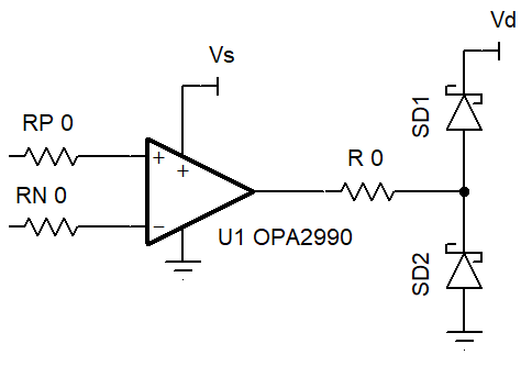

TI 的工程师好、 我有一个关于 OPA2990运算放大器及其 EMC 保护的更具体的问题。 我们根据 DIN EN 61326-1测试 EMC。 我们目前没有发现 ESD 问题。 在突发1kV 时、运算放大器断开。 到目前为止、我们在 OPA2990的输出端使用了一个单向 TVS 二极管(SMF30A)与 GND 相对应。 我们还使用一个来自 OPA2990 VCC 的双向 TVS 二极管来与 GND 对压。 在您看来、建议使用哪种外部保护电路、以便 OPA2990能够承受 DIN EN 61326-1。
    您好 Rui、
    电路是否将输入引脚或输出引脚直接(电阻为零)连接到低阻抗节点。 如果是、请尝试在器件引脚和印刷电路板之间添加一个[1k、100 Ω]电阻器。 去除焊料并提起引脚以腾出空间。  然后尝试使用修改进行浪涌测试。
    如果您可以对损坏的器件进行曲线跟踪、查看哪个(哪些)引脚损坏、请对该引脚添加更多保护。
    您好、Zui、
    保护电路可以非常独立。 那么、您能展示一个原理图吗? 请提供有关电路、输入信号、带宽、负载等的信息
